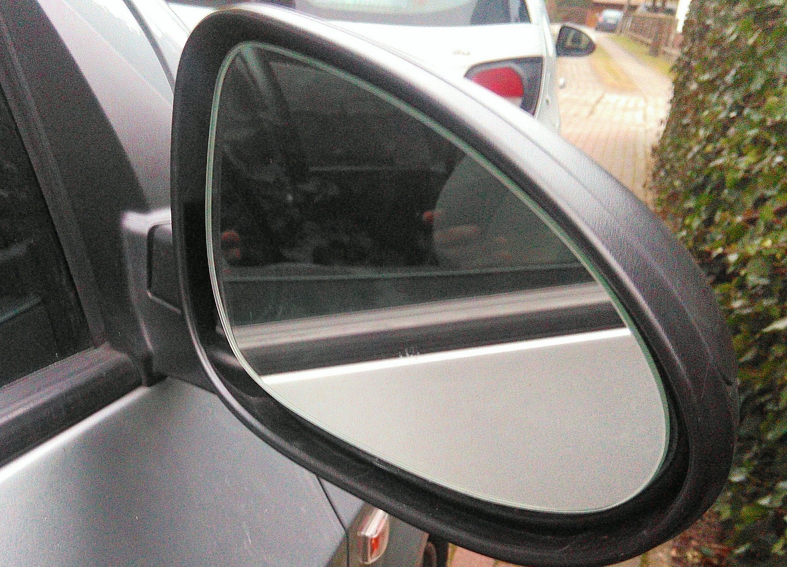

U ojca jakiś nieostrożny kierowca uszkodził lusterko zewnętrzne od strony pasażera. Obudowa cała,jedynie szkło popękane w wielu miejscach. Szukałem wkład na alledrogo - były tylko te lewe,w ASO wkład to koszt 170 zł + 30 wymiana. Nowe lusterko zamiennik 190 zł,uzywane ori też tyle. Zostało pojechać do szklarza,który dociął lustro na wymiar i przykleił na to popękane. To tymczasowe,ponieważ są poszukiwania wkładu odp. jakości w przystępnej cenie. Aktualne lustro odbija co ma odbijać,ale ojciec mówi,że jakoś tak inaczej-to samochodowe pokazywało jakby większe pole ,a to "cywilne-domowe" mniej. Koszt całości 15 zł.

Aveo T300 5 drzwi. Już znalazłem na allegro odbłysk,ale mam pytanie-może się orientujesz-jaki typ mocowania ma aveo?Musiałbym zdemontować lusterko aby sprawdzić,a nie po drodze mam do ojca. Może takie mocowanie?

No tak bym zrobił,lecz zostało już przyklejone na to pęknięte szkło nowe lusterko- lustro niesamochodowe,co powoduje niespecjalnie prawidłowe pokazywanie sytuacji za pojazdem. Nie byłoby problemu,gdyby tylko na taśmę 2stronną,lecz zostało to wzmocnione klejem,co może spowodować problemy z odklejeniem . Ta firma co dałem link ma tez lusterka montowane na taśmę,ale to wstępnie wykluczyłem z powodów jakie podałem wczesniej. Dlatego pytam o typ mocowania w aveo-może ktoś rozbierał i zwrócił uwagę ?

Już pokombinowałem,oderwałem naklejone lustro,to pod spodem popękane rozpadło się. .Odczepiłem zaczep i dzięki temu zamówiłem u producenta wskazanego w linku wczesniej ,lustro z taśmą przylepną. Mogłem z uchwytem ,ale udało się odzyskać ten fabryczny,więc wolę fabryczny,bo jest taką ramką(ten zamiennik jest uchwytem o szerszym polu przyklejenia,ale nie jest ramką). Jedynie istnieje ryzyko,że lustro będzie ciut za duże np o 1 mm i nie wejdzie w ramke,ale wtedy do szklarza -mam obok i zeszlifuje za grosze nadmiar. Koszt samego lustra z tasmą klejącą to 40 zł z przesyłem -zawsze to taniej niż w ASO 170 zł . Jak zamontuję to dam znać ,czy bez kłopotów-może się przydać komuś to info

Zamontowane. Trzeba odzyskaną ramkę włożyć do b.gorącej wody ,aby była plastyczna,ponieważ ramka jest o profilu C,co powoduje ,że lusterko wmontowujemy w nią,a łatwo ramkę wtedy uszkodzić.
