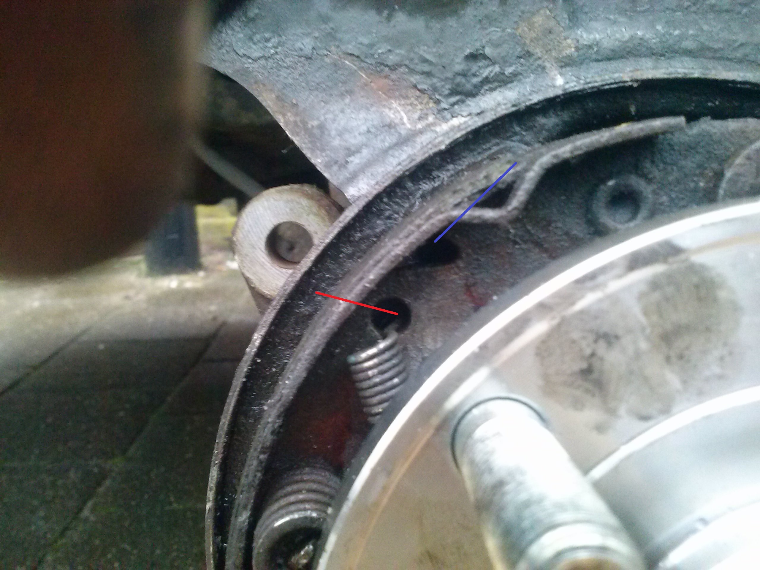

Jestem w trakcie składania po wymianie piasty i mam jeden mały problem
gdzie wsadzić małą sprężynkę? otwór zaznaczony na niebiesko czy czerwono?
wydaje mi się że na niebiesko ale nie jestem pewien
Temat już opanowany! Post do usunięcia, bo tylko zaśmieca

Nie do usunięcia, tylko do opisania do końca. I gdzie ma być?

Tam gdzie wisi (czerwona kreska), a do drugiego otworu - podłużnego przychodzi dłuższa sprężynka, zapinana na "grzybek" na środku u góry pomiędzy okładzinami i tak samo z prawej strony z tym, że jest tylko jedna - ta dłuższa sprężynka ( na "grzybek" i do podłużnego otworu).
Gdybym robił w garażu zrobiłbym więcej zdjęć i może jakiegoś manuala, ale w polowych warunkach się nie dało.

Jakby tego było mało, to piasta była tak zapieczona, że musiałem do sklepu śmigać po śruby i zrobić ściągacz (2szt M12x80mm + nakrętki wystarczy).

W piaście gdzie wychodzą szpilki do przykręcenia koła są 2 otwory. Wkładasz w nie śruby, od spodu podkręcasz po nakrętce. Jednym kluczem trzymasz nakrętkę a drugim wkręcasz śrubę. Śruba opiera się o tarczę kotwiczną, wkręcając nakrętka wypycha piastę. Najprostszy ściągacz jaki może być. Tylko, że do tego trzeba zdemontować okładziny.
