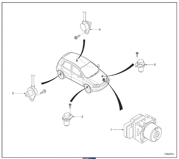

czy ktoś wie gdzie znajduje się sterownik aveo seda 1.4 16v 2006 ewentualnie zdjecie tego sterownika
Re: Problem z ABS
sterownik jest na samej pompie ABS

Jest pod zbiorniczkiem wyrównawczym płynu chłodniczego a
Kody usterek masz?
Re: Problem z ABS
tu masz sterownik z pompą
ktory to rocznik i jaki silnik?

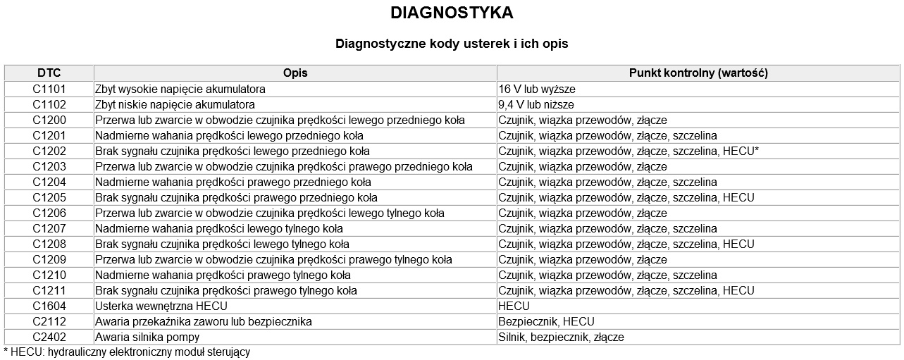

C1200 Przerwa lub zwarcie w obwodzie czujnika prędkości lewego przedniego koła
C1201 Nadmierne wahania prędkości lewego przedniego koła
C1202 Brak sygnału czujnika prędkości lewego przedniego koła
C1203 Przerwa lub zwarcie w obwodzie czujnika prędkości prawego przedniego koła
C1204 Nadmierne wahania prędkości prawego przedniego koła
C1205 Brak sygnału czujnika prędkości prawego przedniego koła
C1206 Przerwa lub zwarcie w obwodzie czujnika prędkości lewego tylnego koła
C1207 Nadmierne wahania prędkości lewego tylnego koła
C1208 Brak sygnału czujnika prędkości lewego tylnego koła
C1209 Przerwa lub zwarcie w obwodzie czujnika prędkości prawego tylnego koła
C1210 Nadmierne wahania prędkości prawego tylnego koła
C1211 Brak sygnału czujnika prędkości prawego tylnego koła
abs aveo.jpg (64.11 KiB) Przejrzano 7713 razy
abs aveo code.jpg (267.71 KiB) Przejrzano 7713 razy

fajny opis kodów masz może wszystkie kody oprócz abs
bo jak widzę obrazek z kodami to mi wygląda na czujniki
a te kody co podalem w czesniej to były z gniazda obd ze pompa jest walnieta
www.download.mojakomorka.eu/2_system_obd.html
Re: Problem z ABS
no to chyba lepiej. Opisy kodów pobrane są z TIS dla Chevroleta
