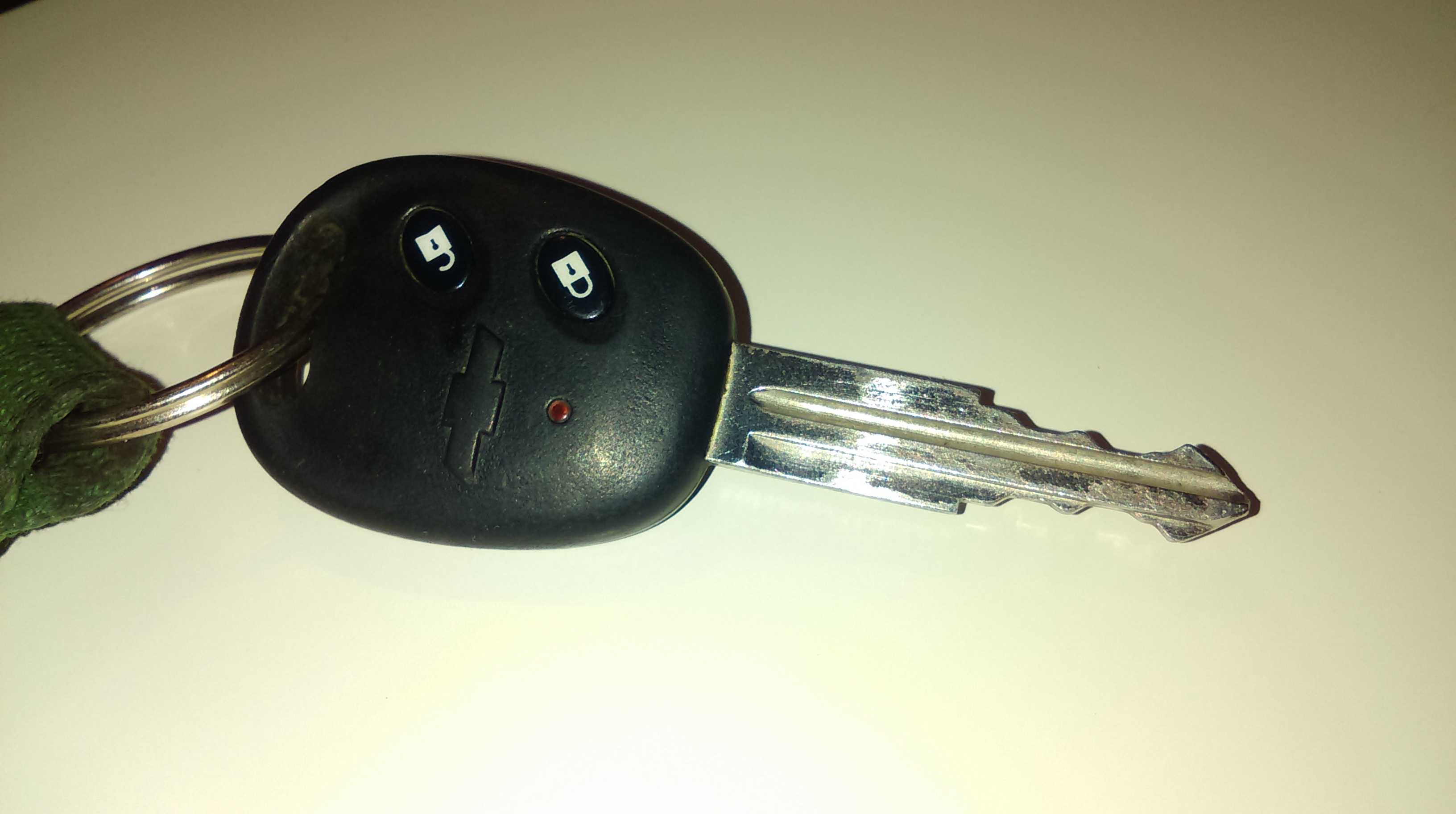

Witam, jak w temacie. Czy ktoś z was wymieniał już baterię w tym kluczyku? Może jakiś specjalne patentny (oprócz śrubki) na otwieranie żeby czegoś przypadkiem nie "ułamać" ? No i pytanie czy trzeba progamowac kluczyk po wymianie baterii jak np w vectrze ?

Ja miałem problem, bo po wymianie baterii pilot nie gadał z samochodem (Chevrolet Epica), ale dało się zrobić samemu.

Napisz po wymianie czy ci się rozkodował. Aha, u mnie jeszcze nad baterią jest folia naklejona. Ja odkleiłem tyle żeby baterie wyciągnąć i po wymianie z powrotem przykleiłem.

pamiętaj tylko że masz tylko kilka sekund na wymianę ;) (chyba 5)- potem musisz ponownie kodować

Nie rozkodował się :)

U siebie w aveo wymieniałem i raczej dłużej jak 5 sekund i nic się nie rozkodowalo :-)

W Cruze wymieniłem i chyba był pilot bez baterii z 25 sekund. Wszystko działa bez zarzutu.

Widać, że w większości przypadków jest bezproblemowo. Może zależy od czasu (ja ponad tydzień zwlekałem z wymianą, a bateria była padnięta), a może od modelu. Marcin w Evandzie i ja w Epice mieliśmy rozkodowane.
