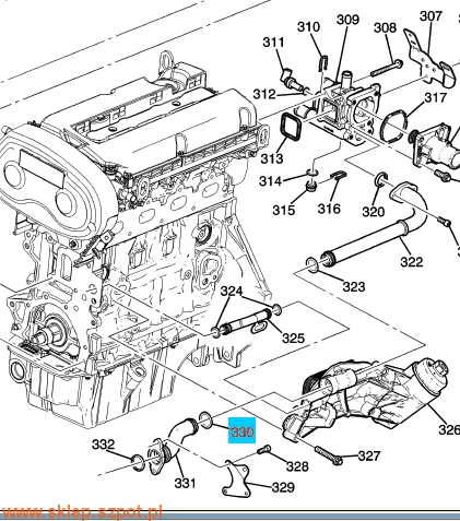

W czasie oglądania przekaźników - tyczaczych się innego wątku Swierdziłem że po przejechaniu 86 tys pojawił się olej w zbiorniczku układu chłodzenia oraz wyciek w połączeniu chłodnicy płynu - uszczelka 320 jaki numer katalogowy? :zastanawiasie:
Do który kolega ma dostęp do części za rozsądnej cenie.
Stawiam na chłodnice olejową :cry:
Re: Olej w układzie chłodzenia w silniku F18D4 ale skąd
Nastaw się na wymianę wszystkich uszczelek. Ja w Cruzie po znajomości wydałem około 250 zł na uszczelki. Większość była dostępna tylko w ASO

Jaki jest numer katalogowy oringów szczelek sztywnego przewodu dolotowego chłodnicy oleju silnikowego .
Pozycja 324 rysunku

Witam , chyba i mnie dopadła ta dolegliwość, mam pytanie czy uszczelki z listy poniżej, to uszczelki do silnika 1.8 2HO i czy są to wszystkie potrzebne uszczelki do naprawy ?
huri_khan pisze: 22 gru 2015, o 11:38 Po 100 kkm może być częstą :)
P.S. Nie cytujemy postów na które bezpośrednio odpowiadamy :)
Poniżej lista uszczelek które wymieniałem podczas wymiany uszczelki chłodnicy oleju.
> Uszczelki chłodnicy oleju:
> 55354071
> 55353321
> 55353319
> Uszczelki kolektora wydechowego i katalizatora:
> 13293986
> 12992396
> Uszczelki układu płynu chłodzącego:
> 55353331
> 24445723
> 55353328
U Regulusa pojawiły się pozycje 7i8, których ja nie mam na liście, musisz zobaczyć od czego są.
