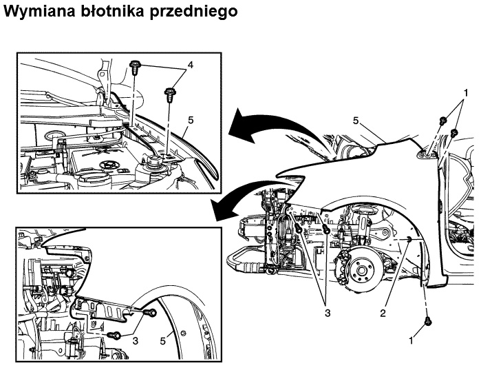

Witam!
Panowie ma może ktoś instrukcje/manual jak odkręcić cały błotnik przedni w Aveo? tak aby zrobić to szybko sprawnie i żeby nic nie urwać...
Pozdrawiam
Re: Aveo T-300
prosze:
blotnik T300.jpg (134.01 KiB) Przejrzano 3774 razy

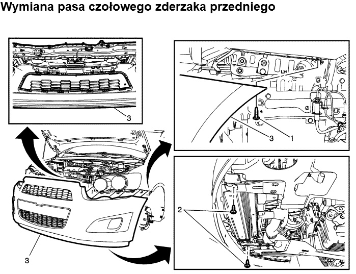

Re: Aveo T-300
poszycie zderzaka T300.jpg (174.81 KiB) Przejrzano 3756 razy

Czy do ściagnięcia błotnika muszę ściągnąć zderzak?
Re: Aveo T-300
tak, gdyz pod zderzakiem są śruby boczne błotnika na rysunku zaznaczone jako 3
gdanio
Posty: 25
Rejestracja: 14 lip 2014, o 20:38
Imię: Daniel
Samochód: Cruze 2.0 VCDi 163KM
Lokalizacja: Częstochowa
Re: Aveo T-300
Post autor: gdanio »
a śruba 3 przy zderzaku to która? bo tak dziwnie pokazane..
Re: Aveo T-300
zdejmiesz, lub nawet odchylisz zderzak to je zobaczysz.
