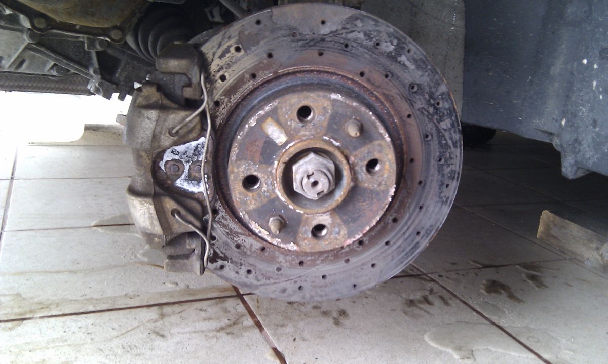

Tak wyglądały moje Mikody GT nawiercane itp itd po ok 20 tys km w poprzednim wozie z klockami TRW więc z Mikodami dam sobie spokójkonradoo pisze:Hmm proponuje mój zestaw:D:D
tarcza Mikoda Gt - nawiercane, nacinane
klocki Ate premium
Tak rwią, że aż amorki się uginają z przodu i musiałem wymienić![]()
Co do tarcz TRW to różne opinie słyszałem ale ich nie wykluczam.

Hmm ta tarcza jest spalona? A okładzina klocka to widać,że było totalne dno... po klockach sądze,e albo astra albo focus to jest.popatrz u mnie jak wygląda mikoda gt po 40tys..
P.S. jak zakupiłeś ten komplet hamulcowy?

No tak zjechane były, jakby spalone. Klocki wyglądały jakby ze szkła były. Generalnie bardzo twarde, nic nie pyliły.
Wóż to Bravo I 1.2
Wóż to Bravo I 1.2

Bravo mialo takie klocki,nie wiedzialem...ale no cóż widziałeś zdjęcie moje? Jak zeszklona powierzchnia klocka to prowadnice stały i to jest ich wina. Gdzie kupowałeś komponenty?

Tzn jakie klocki? To bravo to 1.2 więc tarcze niewentylowane. Klocek nie dotykał tarczy - sprawdzane nie jeden raz, felga zawsze chłodna. Twoje widziałem. Wygląd to ma świetny, wóz staje w miejscu ale widzisz co było u mnie.
Tarcze wraz z klockami kupowane były u mnie w sklepie. Zawsze tam kupuję. Co do Mikody to widziałem parę sztuk na Bravo I i nie mam o nich dobrego zdania. Uważam je za słabej jakości tarcze. Natomiast klocki TRW są bardzo twarde. Jakie masz u siebie założone klocki?
