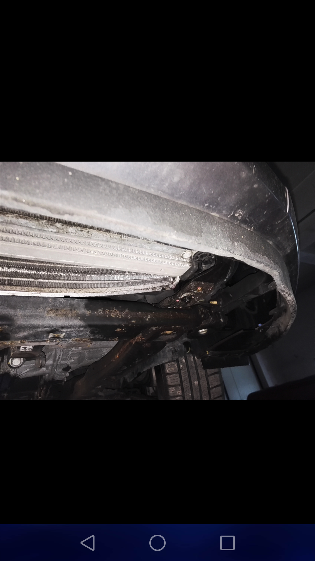

Witam wszystkich pisze pierwszy raz wątek i jeżeli robię coś w zły sposób proszę mówić z góry, posiadam Cruza 2.0 163 ps mam do wymiany chłodnice ...czy wymieniał z was ktoś już taka chłodnice? Chodnica wody... Trzeba zdjąć zderzak? I mam też drugie pytanie odnośnie wycieku oleju z misy jest tam jakby podwójna i leci z obydwu... Częsta to przypadłość? Z góry dziękuję za każdą podpowiedz.

Chlodnica która cieknie i jest na dole wybrzuszona to jest pierwsza od silnika, nie po środku? Nie wiem jak tu dodać zdjęcia to pokazałbym wyciek oleju i chlodnice. Dzwoniłem do aso wymiana chłodnicy z chlodnica 1400 zł nie mało to. Moja chłodnica plus ich robota 400 zł. A Ty dużo płaciłaś? Niepokoi mnie ten olej bo cały dół zalany i jeszcze wyciek jest z jakieś części która znajduje się z tyłu pod alternatorem wygląda jak jakaś chłodniczka...ale czego? Oleju?

Co to za chłodnica?

To ta
To ta
Re: 2.0vcdi chlodnica do wymiany.
: 1 lut 2017, o 13:34
druga to woda, a tak przy okazji zdejmowałeś osłonę pod zderzakiem do zdjęcia, czy jej nie masz?

Tak sam zdjąłem osłony są w stanie idealny. Woda to druga? A ta wygieta to od czego?
: 1 lut 2017, o 13:47
ja tez bylem zdziwiony, tylko ze ja miałem zgięcie przy rogu chłodnicy.
