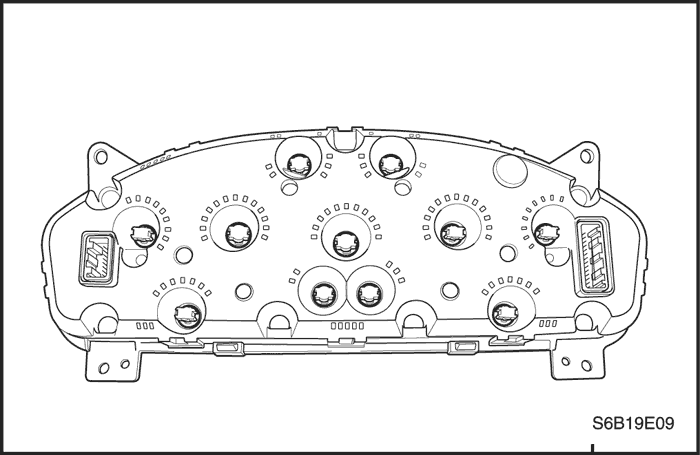

Witam. Auto jak w temacie, jakiś czas temu przestała zapalać się kontrolka od rezerwy paliwa a kilka dni temu zauważyłem że przestała też świecić kontrolka od świateł mijania. Licznik standardowy - bez "komputera pokładowego" - tylko licznik przejechanych kilometrów. Mam w związku z tym pytanie - czy w tym "sprzęcie" kontrolki są zrobione na żarówkach :ocochodzi: ( dziwne bo poprzednio ujeżdżałem Seicento z 2004 roku gdzie wszystkie kontrolki były na diodach ), jeżeli ktoś rozbierał już taki licznik to może podpowie jakiego typu żarówki tam siedzą ( standardowe całoszklane T5 czy inny skośnooki wynalazek ) i czy wszystkie kontrolki są żarówkami ( za jednym demontażem wymieniłbym od razu wszystkie na diodowe zamienniki i byłby spokój do końca życia ( mojego albo AVEO :D )

Patrząc na zdjęcie wydaje mi się że żarówki siedzą tylko w kontrolkach od kierunków i rezerwy... no nic będzie trzeba jednak ten skośnooki wynalazek zdemontować i sprawdzić - przy okazji wrzucę fotki dla potomności :)
Re: T255 HB 2011 Kontrolki w desce rozdz. - żarówki czy diod
Zdjęcie nie przedstawia zbyt dobrze, ale masz rysunek licznika od tyłu

Dzięki za rysunek, coś czuję że nie będzie tak łatwo bo z tego wynika że z zewnątrz jest tylko dostęp do żarówek od podświetlenia zegarów, wyświetlacza kilometrów i kontrolek kierunków i rezerwy :ocochodzi: wiec albo reszta kontrolek ( światła, olej, pasy, ABS,drzwi itp ) jest na diodach ( tylko dlaczego moja od świateł padła ?? ) albo reszta żarówek jest schowana wewnątrz "pod obudową".... chociaż te boczne kontrolki są w miejscach gdzie są złącza przewodów.... No nic trzeba to zdemontować i sprawdzić ale to już chyba wiosną...
