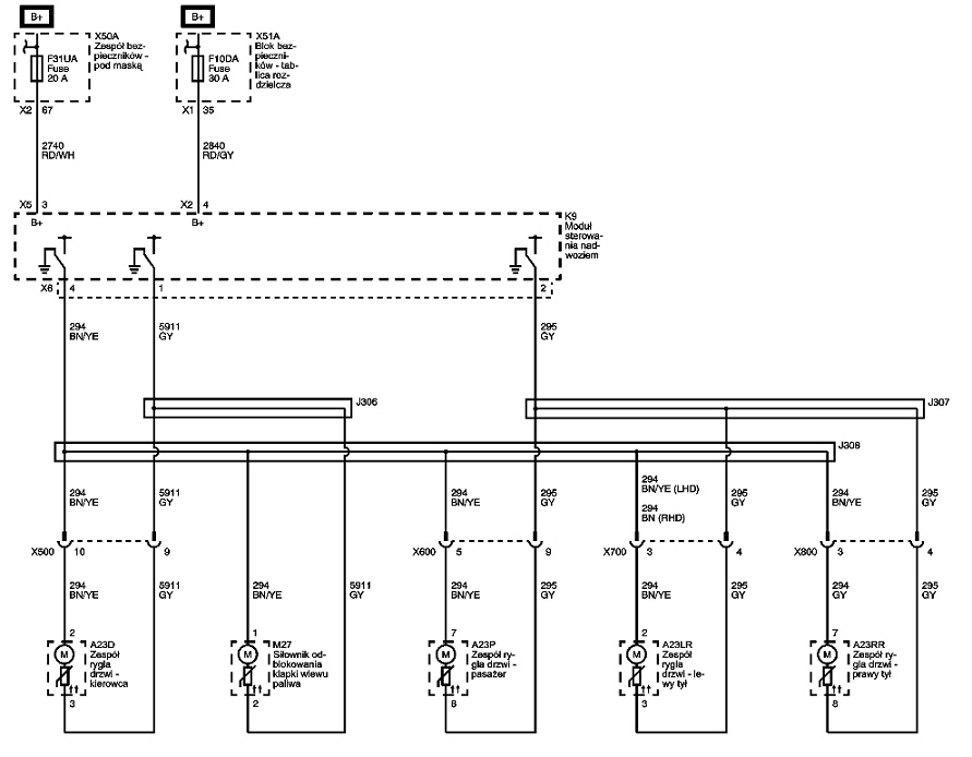

Re: Orlando gdzie centralka zamka
No to schemat i sprawdzamy czy sygnał wychodzi z BCM na siłowniki

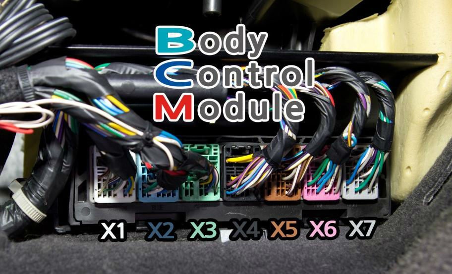

No to ułatw mi zadanie i napisz w której kostce BCM są wyjścia.
BCM CRUZE.jpg (164.65 KiB) Przejrzano 5103 razy

Post autor: Horte »
Dzięki. Jutro podziałam.
