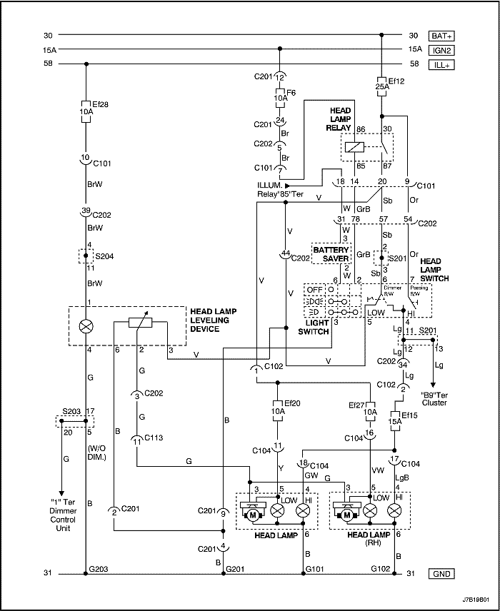

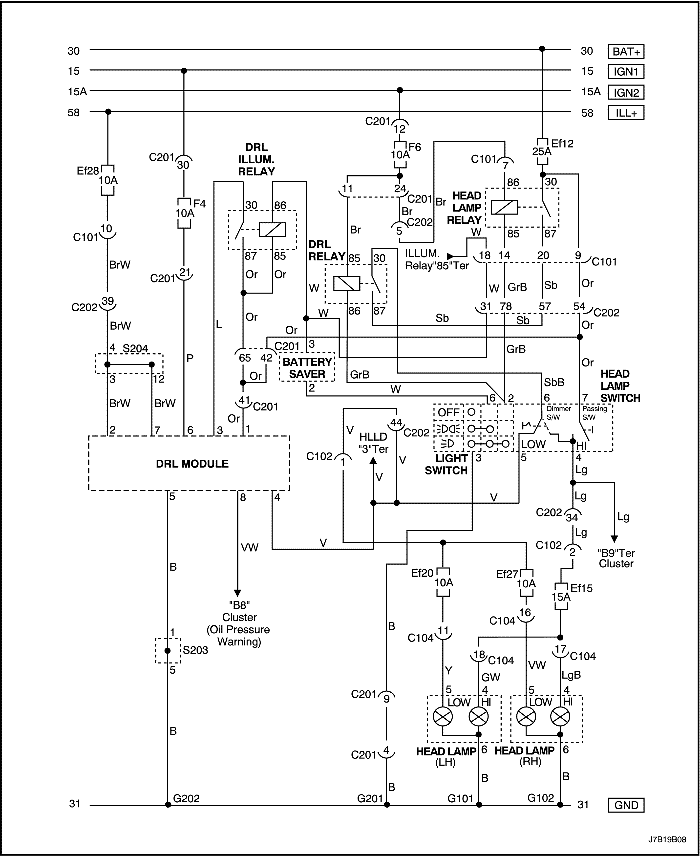

Ten schemat jest taki sam do Lacetti?

Bardzo podobny. Wieczorem postaram się wstawić odpowiedni schemat.

Tutaj masz schemat z ukladem DRL
Tutaj standardowy
oczywiscie losowo wybrany typ nadwozia, w kazdym modelu moga roznic się kolory w wiazkach, ale schematy bedą podobne.

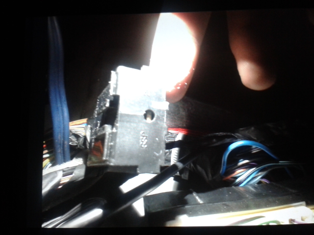

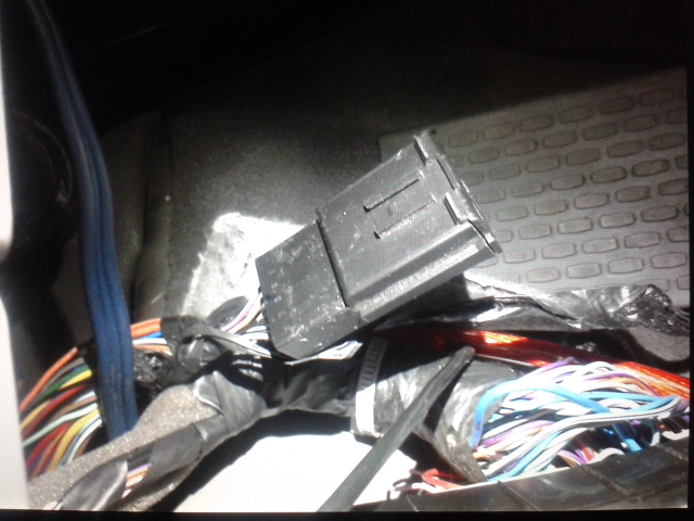

To jedyne co znalazlem. Ake nie wien czy to nie oryginalne z auta. Zadnych oznacEn nie ma, moze Wy wiecie co to jesy? Najgorsze jest to ze jak wyjalem przekaznik to na zaplonie pozycje swiecily sie na stale ale w pozycji mijania juz sie nie chcialy zapalic ale jak odpalilem to swiatla sie zapaliky na stale. :/ jak zaczalen ruszac pokretlem to juz nie bylo sciemniania swiatel. Nie bylo nic co sie dalo odlaczyc w lacetti ?

Po tym tescie widac jak nic ze jest jakis moduł dołozony.
Wydrukuj wiec sobie oba schematy i szukaj gdzieś jest ten moduł. Nie ma innego wyjscia. W normalnym stanie Lacetti światła są wyłączalne poprzez przełącznik.
Na zdjeciu pierwszym nie wiem co to jest.
Drugie zdjęcie to prawdopodobnie punkt zbiorczy dla masy.
Re: Jak wyłączyć stałe swiatla.?
Dziwne te masz światła. Ja mam ustawione na auto i niezależnie czy mam zapalony silnik czy zgaszony to mogę sobie pokrętłem włączać i wyłączać światła, a też nie mam wersji na wypasie. Tak więc, gdzieś coś masz dołożone. To coś na pierwszym zdjęciu to gdzieś znalazł ? Mogę zerknąć u siebie czy mam coś takiego, tylko muszę wiedzieć gdzie szukać.

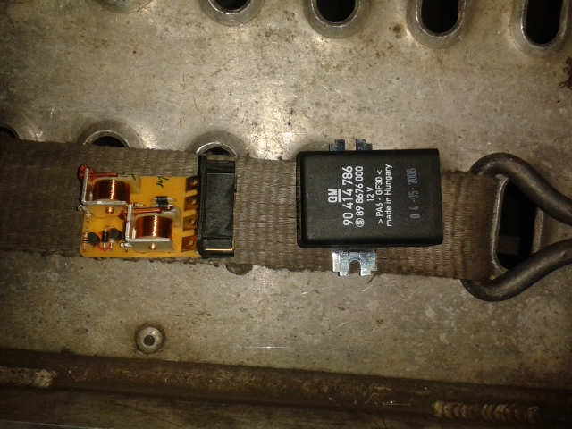

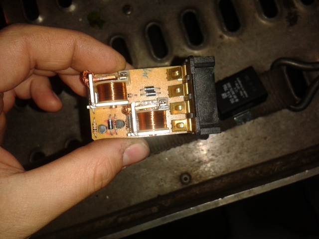

Pierwsze i drugie zdjecie to to samo urzadenie i nie jest to punkt zbiorczy masy ;) XaRdAs zwarcie na manetce raczej byc nie moze. Nawet jak odepne manetke to i tak swiatla sie zapalaja same xD nie pozostalo mi nic innego jak szukanie Dokladanego DRL-a ; p zajrze jeszcze w lacetti mamy ; p mam pod nosem to ogarne cos. Ale jak macir jakies pomysly to piszcie. Dzieku :)

Dobra Pany, pogrzebalen w aucie i znalazlem doposazenie typu DRL oryginalne GM ; p dlatefo pytalem czy jest takie doposazenie ;) najchetniej zalozyl bym zwykly modul oryginalny ;) ale chyba skonczy sie obcieciem przewodu ; p jakby byl ktos zainteresowany to modul ma numer 90 414 786 . Takze zagadka rozwiazana ;) dzieki za pomoc wszystkim :) teraz musze kupic sobie opalarke i wziac sie za rozklejanie i malowanie lamp ; p boje sie ze skrzywdze lampe :( ze popeka przy rozklejaniu. Moze ma ktos uzywane lampy z rozbitym szklem albo jakie kolwiek z calym chromem zebym mógł pomalowac juz i po prostu podmienic :) tak napisalen przy okazji :) pozdrawiam

Strowger jakby Ci to wytlumaczyc, jak dostaniesz sie do bezpiecznikow w kabinie i odkrecisz ten caly box z nimi to zobaczysz ten modul na dole blizej nog. Odkrecasz go od strony nog tylko ze sruby sa po stronie slupka na bit krzyzaczkowy. Tylko pamietaj ze musis wsadzic inny modul ;) ewentualnie odciac ktorys kabel. Na razie Ci nie powien ktory bo u siebie nie mialen czasy sie tak zaglebic jeszcze.

A wyglada to tak
