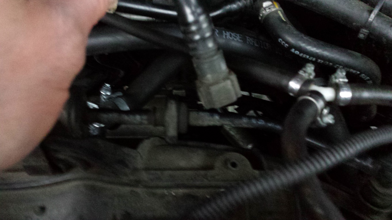

Krzysiek1977
- Posty: 85
- Rejestracja: 28 lut 2016, o 11:10
- Imię: Krzysiek
- Lokalizacja: Łódź
Re: Szarpanie i brak mocy przy zimnym silniku cruze 1.8 lpg
Zobaczcie co było i jest przyczyną
PODCIŚNIENIE OD KOLEKTORA UPIER..............
Ten gazownik to jest "ZŁOTY CZŁOWIEK"
No to na szczęście nic poważnego.
Ja na twoim miejscu przy okazji sprawdziłbym luzy zaworowe bezwzględnie.
Chyba, że były robione.
Tak jak napisał Regulus należy to robić dość często nawet co 10k km.
Koszt żaden w porównaniu z tym co może się stać jak się luz skasuje.
Można to też zrobić samemu żadna filozofia.
W dziale manuale Regulus wrzucił świetną instrukcję, wystarczy szczelinomierz i godzinka wolnego.

Krzysiek1977
- Posty: 85
- Imię: Krzysiek
- Lokalizacja: Łódź
Nic poważnego ?
Przecież prawdopodobnie trzeba kupic caly kolektor!
Lub w dziwny sposob wlozyc rurke do srodka i nalozyc ten wąz
Czy sie myle??
Czy sie myle??
miniek15
- Posty: 112
- Rejestracja: 16 gru 2016, o 08:00
- Imię: Michal
- Samochód: Cruze LT+ Premium
- Lokalizacja: Proszowice
Na popularnym portalu aukcyjnym za 170 zł można dostać.
A gdyby było coś z zaworami, głowicą to koszty nieporównywalne.
Swoją drogą skoro gaziarz maczał w tym palne to niech teraz weźmie odpowiedzialność !!!
Krzysiek1977
- Posty: 85
- Imię: Krzysiek
- Lokalizacja: Łódź
Przegwintował cos wkrecil/skleił i jest OK

- Regulus
- Posty: 4580
- Samochód: Cruze, Spark
- Silnik: 1.8, F18D4, 104 kW
- LPG: TAK
Ale Ty Krzysiek już tam więcej nie jedź, bo Ci coś gorszego może urwać
