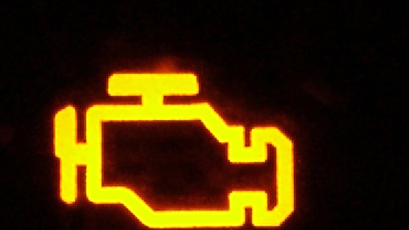

Witajcie. Chciałem opisać wam moją historię z tą kontrolką ku przestrodze, żebyście nie padli ofiarą jakiegoś cwanego ASO, który totalnie nic nie zrobi, ale może śmiało bez skrupułów dotkliwie podliczyć za usługę :/
Za granicą w serwisie, mogło się to skończyć finansową katastrofą...
W kwietniu br. będąc na urlopie z rodziną w Niemczech, w upalne popołudnie, jadąc ok. 140 km\h autostrada gdzieś nagle z pól, zza lasu powiało żółtym pyłem z rzepaku, ale tak intensywnie, że było ogólne ostre hamowanie z braku widoczności,jak wjazd we mgłę. Zdążyłem tylko wyłączyć nawiewy żeby mi tego do auta nie wciągnęło,ale i tak za późno :( 12 km od celu zapaliło się to cudo i zbladłem. Dojechaliśmy powoli, szwagier poczytał opis w instrukcji po germańsku,to już miałem dosyć,a doczytując tematu na jakimś dzikim forum :(((( pomyślałem narka urlopik. Nazajutrz podjechałem do polecanego lokalnego mechanika,który chętnie mnie przyjął, wsiadając do auta już wiedział co się dzieje, odpala auto...otwiera szybę i pyta o jaką kontrolkę mi chodziło bo wszystko jest ok. Zatkało mnie, trochę głupio, ale okazuje się że wjeżdżając w ten pył,komputer wykrył błąd, a po 10 rozruchach jak nie było to takie złe sam się błąd resetował :fala Miałem szczęście że akurat mechanik odpalał przy mnie i było ok. Ciekawe jak by się skończyło, gdybym odstawił auto czy to do niego, czy aso i jak by się polskie serwisy zachowały ??.... Miałem szczęście i życzę Wam, by wasze kontrolki zaświecały się tylko przy odpalaniu i od razu gasły. Pozdrawiam

U mnie w Aveo jezeli komputer wykryje blad sporadyczny - ktory sie nie powtarza, wyswietla Check tylko przez 3 cykle uruchomienia silnika a pozniej zapisuje go do pamieci komputera. Wniosek : swiecacy Check nie oznacza ze natychmiastowo musimy jechac do serwisu :)

A nie lepiej mieć ze sobą ELM i torque ? można na szybko podłączyć i sczytać jaki błąd wyskoczył.
