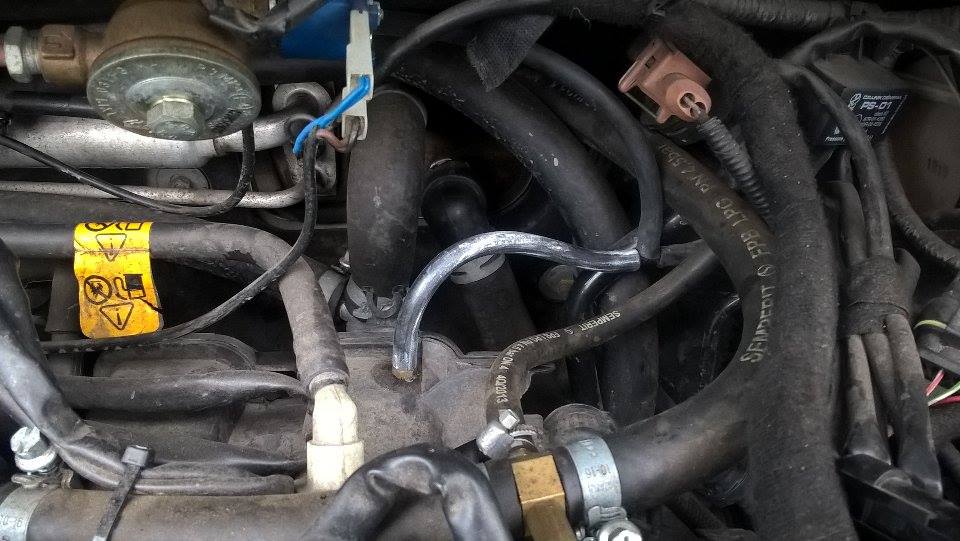

maryo007
- Posty: 23
- Rejestracja: 23 maja 2015, o 13:07
- Samochód: AveoT300,2011LPG
- Lokalizacja: Rybnik
Re: Cewka zapłonowa
Problem rozwiązał gazownik .Miał kilka podobnych sytuacji i doszedł do tego.Przepraszam jak coś zle napisze ale nie znam się zbytnio na tym. W kolektorze są jakieś zawory i na LPG po prostu sie zacinają i powodują właśnie dławienie silnika i wypadanie zapłonu, gazownik przewiertał kolektor zamontował jakiś wężyk i wszystko gra i buczy
- 13695273_641061899385323_713409133_n.jpg (83.52 KiB) Przejrzano 5304 razy
