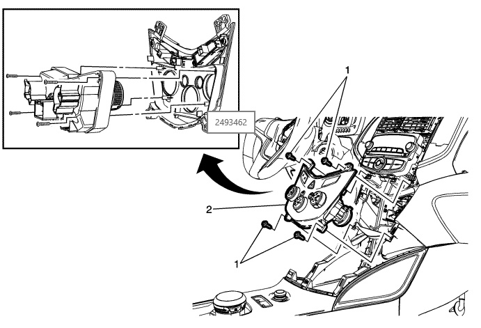

Jeżeli tak wygląda jak na zdjęciu, to wystarczy pewnie pokrętło podważyć i powinno zejść z czpienia tak jak w starszych radiach z gałkami ;)
Czy tak wygląda ten panel ?

Jak się dostać do ww. panelu? Jak go zdemontować żeby nic nie uszkodzić?
Re: demontaż pokrętła nawiewu T300
: 8 kwie 2016, o 19:51
teoretycznie tylko osłona i pokrętła są do zdjecia.
Sam mechanizm według producenta jest nierozbieralny.
A do samego panelu jest wiele rozbierania.
Wymontować środkową ramkę tablicy rozdzielczej.
Wymontować ramkę dźwigni przełączającej w przedniej części podłogi.
panel Aveo.jpg (101.26 KiB) Przejrzano 4829 razy
