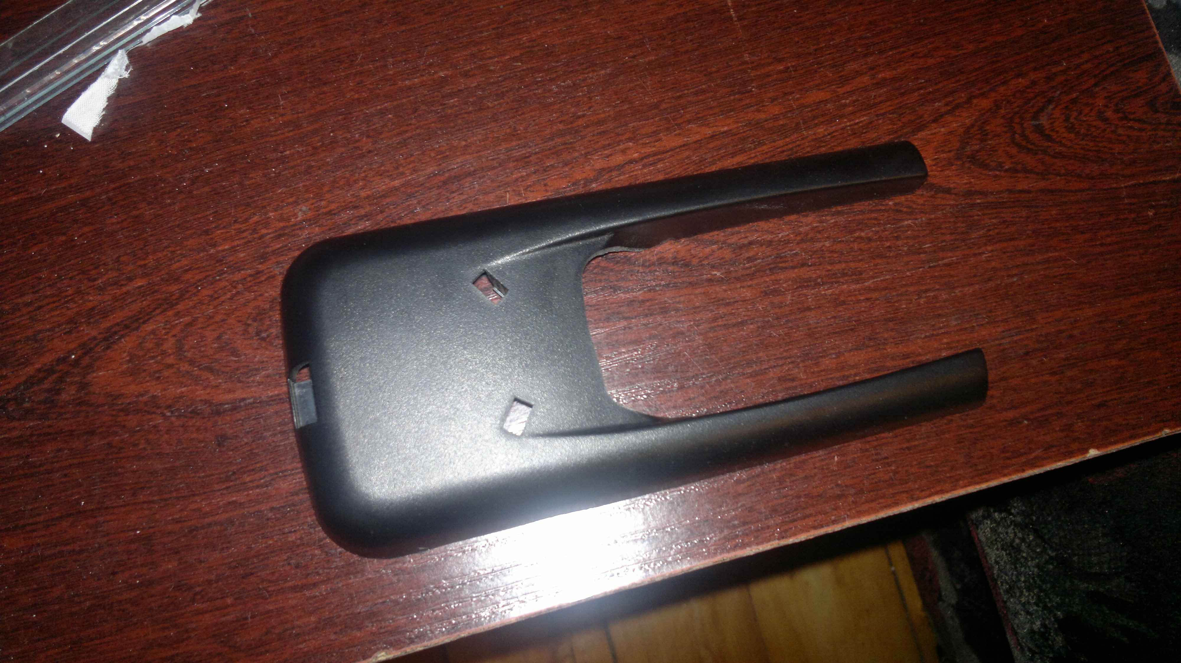

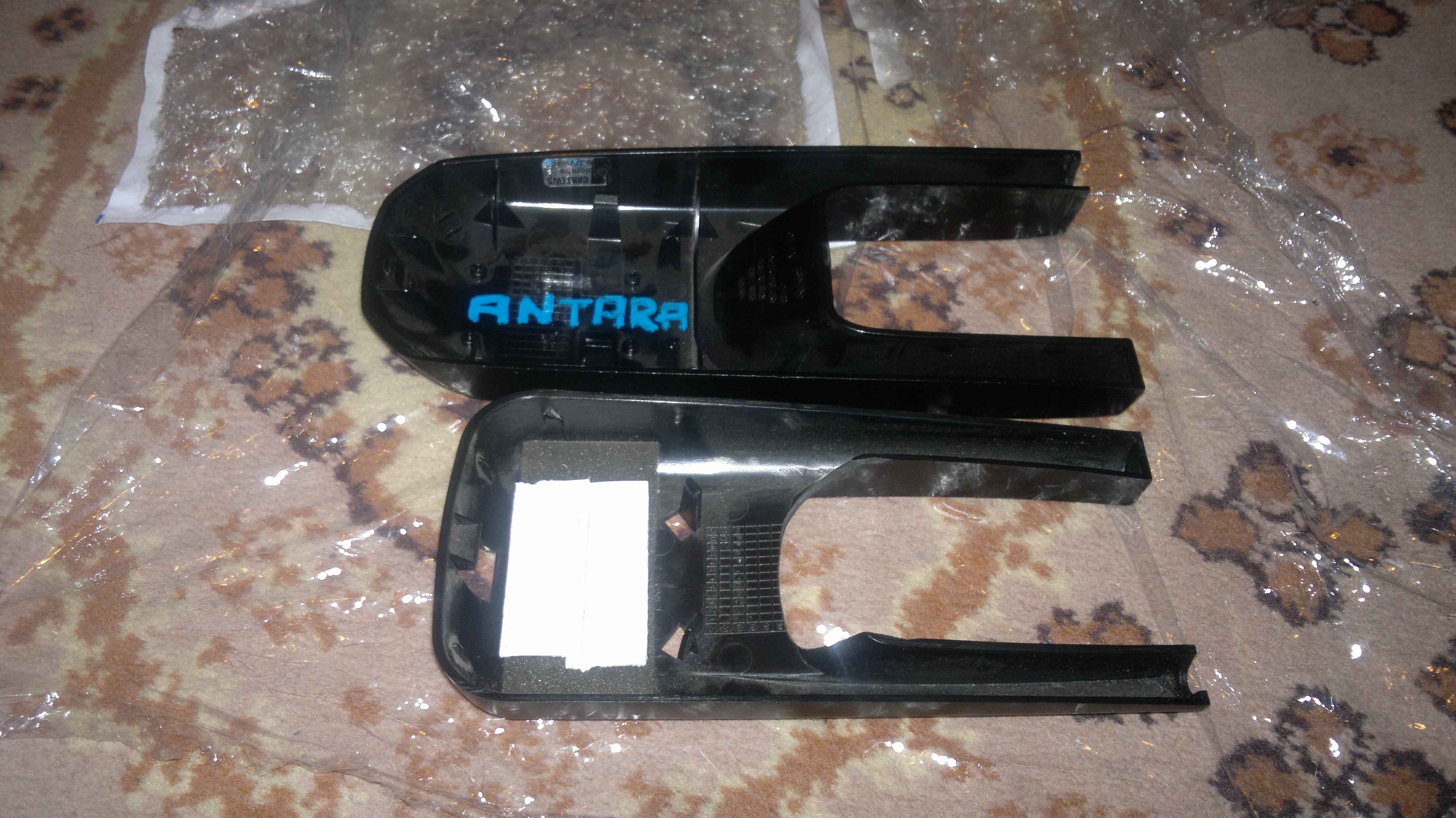

Dla tych, którzy mają czujnik deszczu, a też chcieliby mieć lusterko fotochromatyczne zła wiadomość jest taka, że bez szlifu oryginalnej maskownicy się nie obejdzie. Dobra jest taka, że wciąż da się to zrobić.
W razie gdyby były problemy z dopasowaniem ramki od Lacetti, od razu kupiłem maskownicę od Antary. Jest sporo większa, więc w razie co też powinna przykryć czujnik. Jej otwór otaczający uchwyt lusterka jest oczywiście większy, więc tam nic nie trzeba by szlifować - jedynie czujnik jest inaczej umiejscowiony, więc na pewno trzeba by pokombinować przy bolcach mocujących. Jeśli kolega Krzysztof (kjas9) się zdecyduje na odkup, to może będzie w stanie coś tutaj więcej powiedzieć, bo ja ostatecznie nie musiałem tego modyfikować.
Poniżej porównanie maskownic z Antary oraz Lacetti:
A tu już dokończone szlifowanie maskownicy do Lacetti, która weszła ostatecznie i pewnie wskoczyła na swoje miejsce:
Najlepiej tutaj narysować sobie półkole ołówkiem, a następnie doszlifować Dremelem ze średniej ziarnistości papierem ściernym. Generalnie nie widać u mnie za bardzo efektów szlifowania, aczkolwiek więcej będę mógł powiedzieć przy świetle dziennym. Zrobię też zdjęcie finalnego efektu jutro.
Z moich obserwacji, najlepiej jest wykorzystać uchwyt z Antary/Captivy. Po jego obróceniu lusterko z Antary/Captivy jest wyżej niż na uchwycie z Lacetti. Dzięki czemu przepust na kable w zaślepce od lusterka Antary/Captivy będzie wyżej i będzie jeszcze mniej widoczny. Z drugiej strony jest mniej do wyszlifowania na maskownicy, gdy posiada się czujnik deszczu.

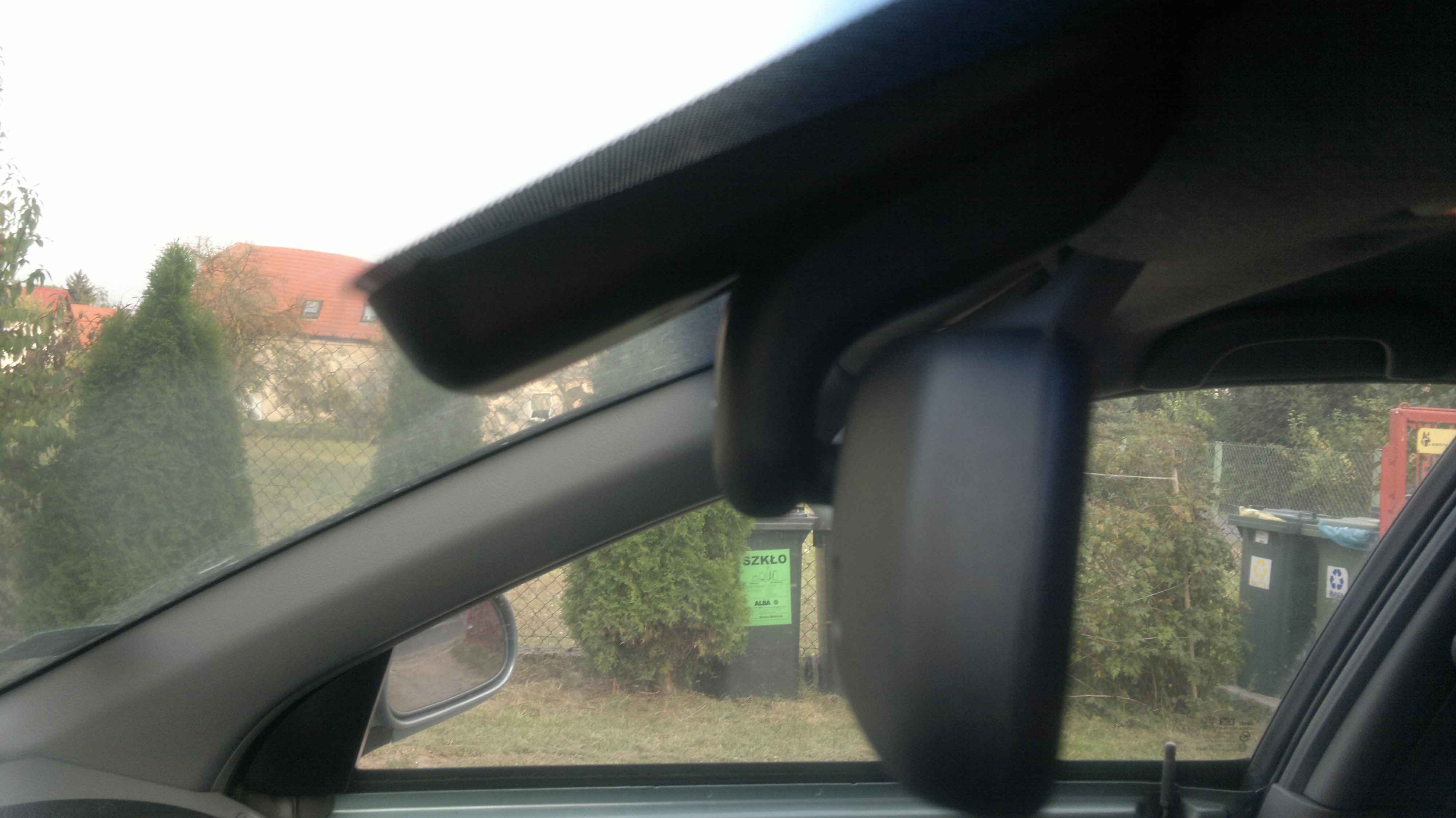

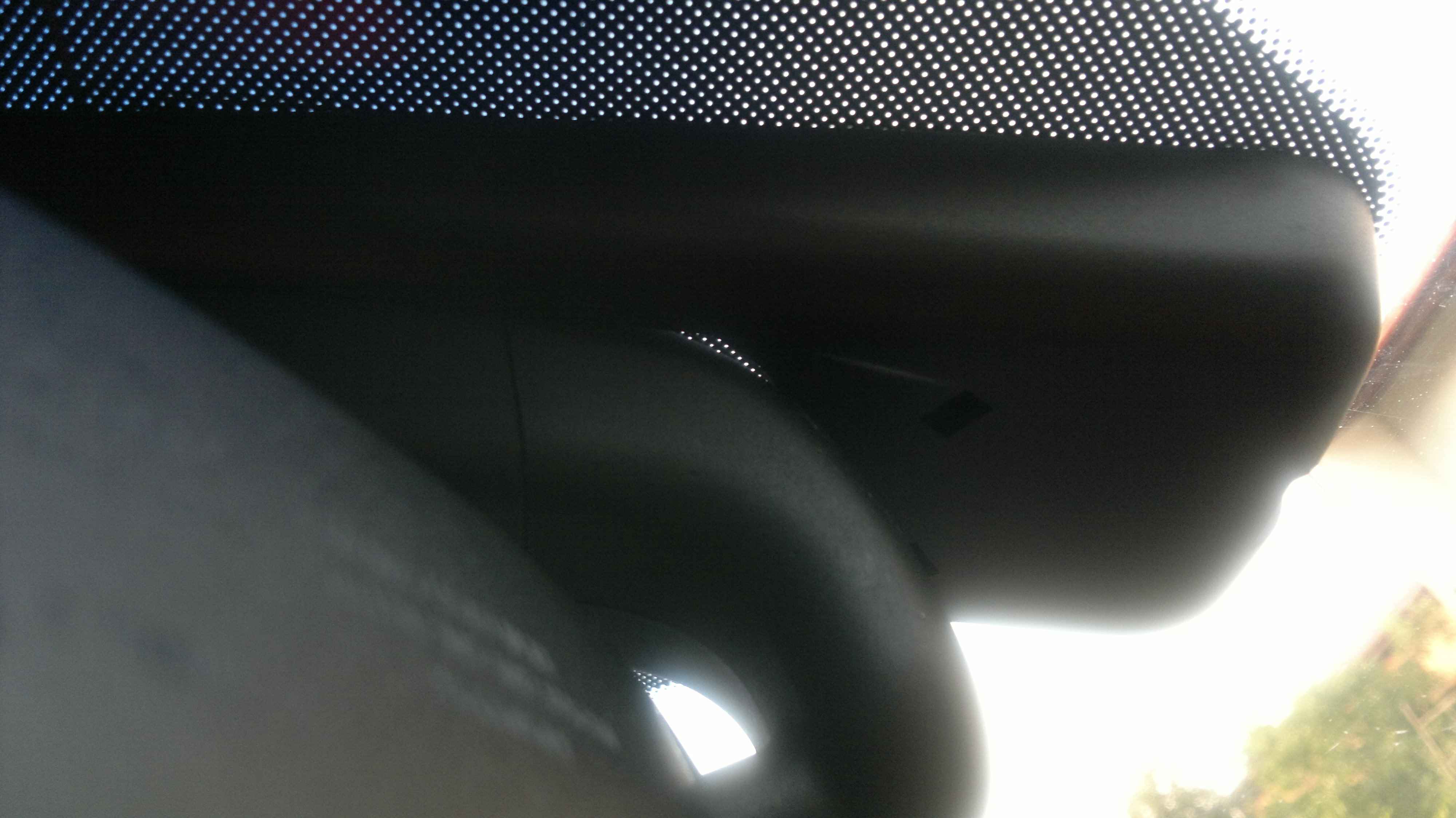

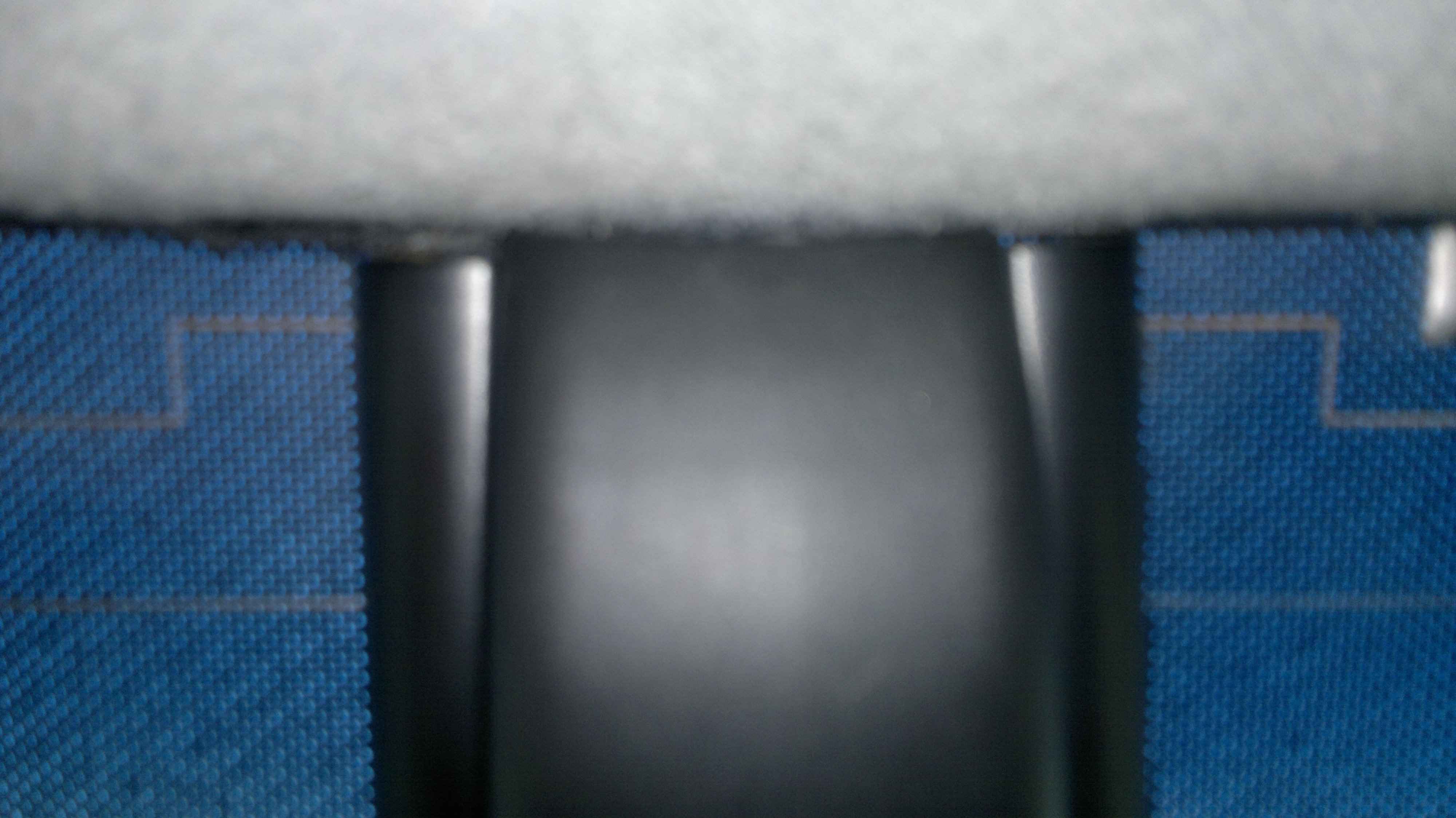

I obiecane kilka zdjęć:
- Na uchwycie z Antary:
- Z zamontowaną osłoną pod czujnik deszczu:
kjas9
Posty: 917
Silnik: 1,4 T +chip 163 km
LPG: KME Skay Max
Lokalizacja: SO
Re: Zamiana wewnętrznego lusterka na fotochromatyczne.
Post autor: kjas9 »
Wygląda super z wewnątrz ktoś musi się znać aby dostrzec różnice ja mam inna szybę bez czujnika( z wklejonym czujnikiem300 zeta używka) w miejsce czujnika doklejałem folię z zewnątrz widać braki ale założę osłone a resztę olewam nie jestem profesjonalistą ważne że działa i nie ingerowałem w fabryczny montaz

Wracając jeszcze do pytania o otwory. Maskownica czujnika ma 3 otwory. Jeden większy, kwadratowy na froncie i 2 mniejsze zaraz obok zatrzasków. Są to oryginalne otwory. To, co trzeba podrzeźbić to okolice obudowy uchwytu lusterka fotochromatycznego.
