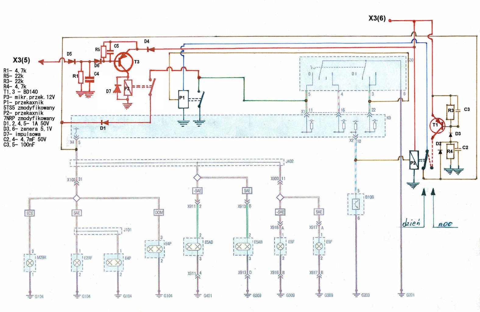

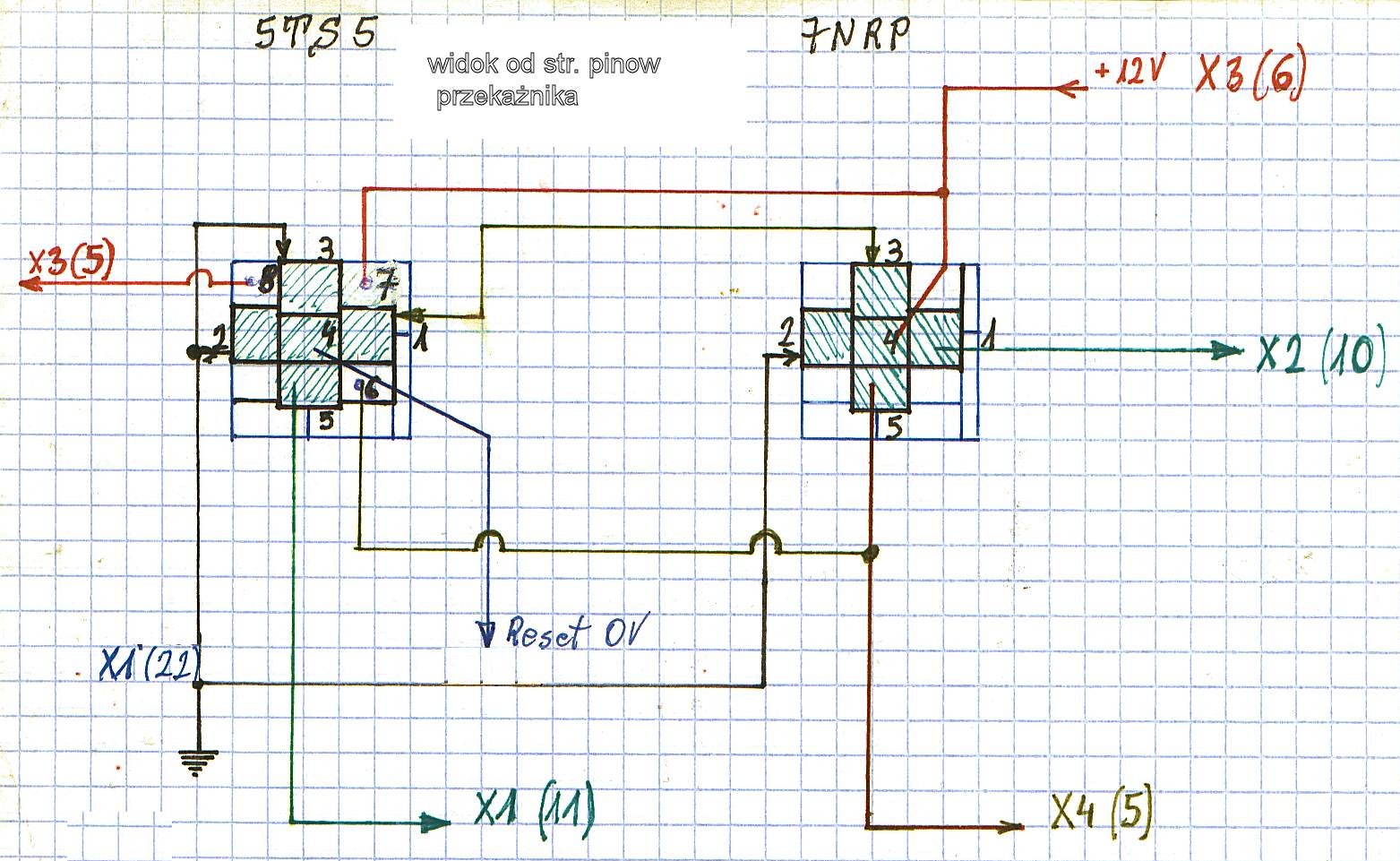

Oto schemat mojego modułu oraz instrukcja jego montażu.
moduł z mikroprzekaźnikiem.jpg (214.04 KiB) Przejrzano 5930 razy
Tak wygląda moduł.
Instrukcja jego montażu.
MODUŁ BCM
Przewód czarny – masa masa – wspornik tunelu
- czerwony do X3 (6) – różowo-czarny / +12V kluczyk w pozycji zapłon
- zielony do X1 (22) – szaro-zielony / reset nastepuje przy napięciu 0V
- szary do X3 (5) - różowo-żółty / od stacyjki, zapłon 12V, start 0V - niebieski do X1 (11) – brązowo-zielony / punkt zwierany do masy
- pomarańczowy do X2 (10) – biało-niebieski / czujnik św., dioda
- żółty do X4 (5) - szaro-brązowy / św. pozycyjne
Umieszczę jutro fotkę z instrukcją, bo tą, którą napisałem wyżej po wysłaniu została tak sformatowana, że staje się mało zrozumiała :|

Teraz to będzie bardziej czytelne.

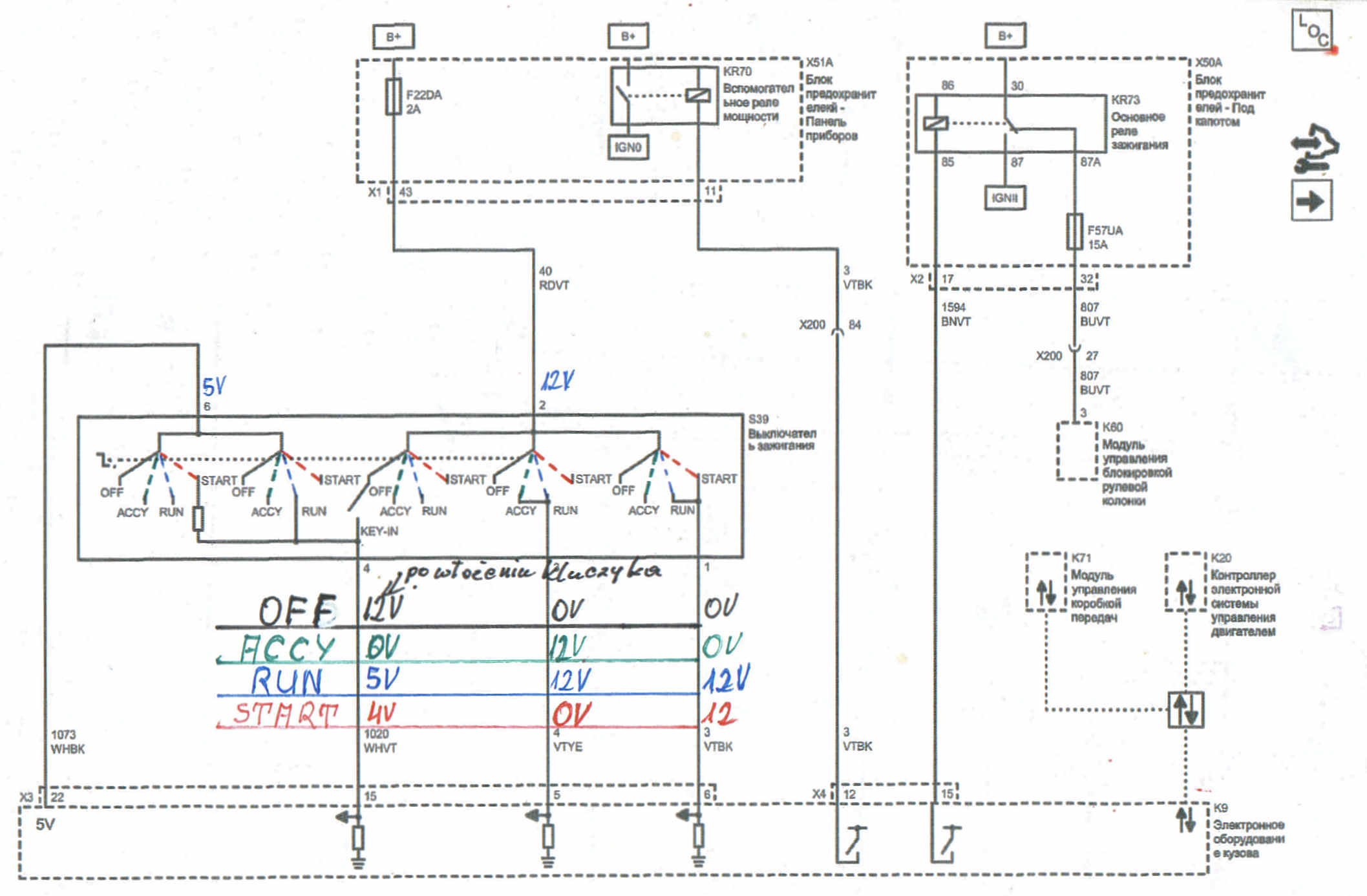

Poziom napięcia po stacyjce w zależności od pozycji kluczyka.

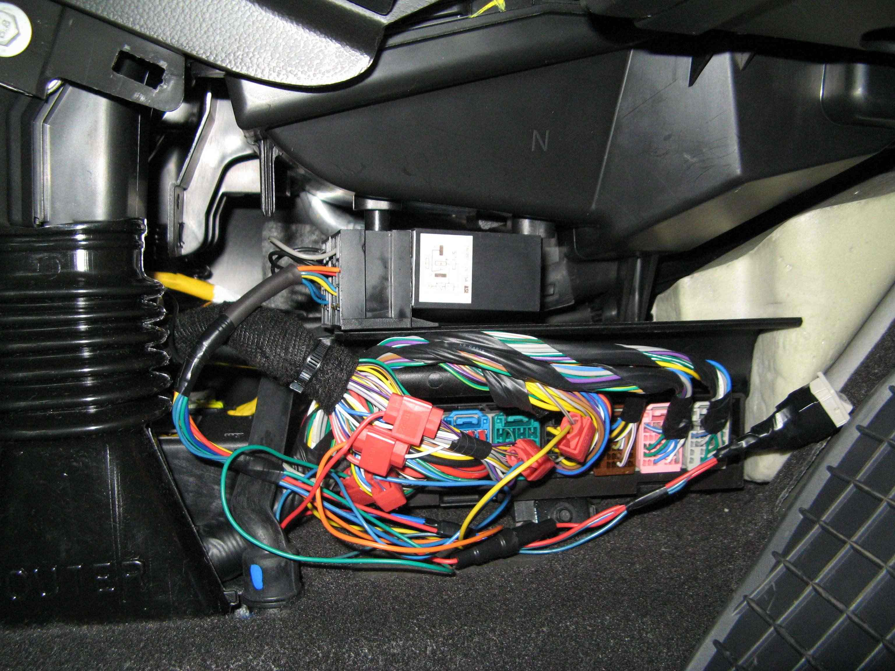

Tak to wygląda po zamontowaniu modułu.

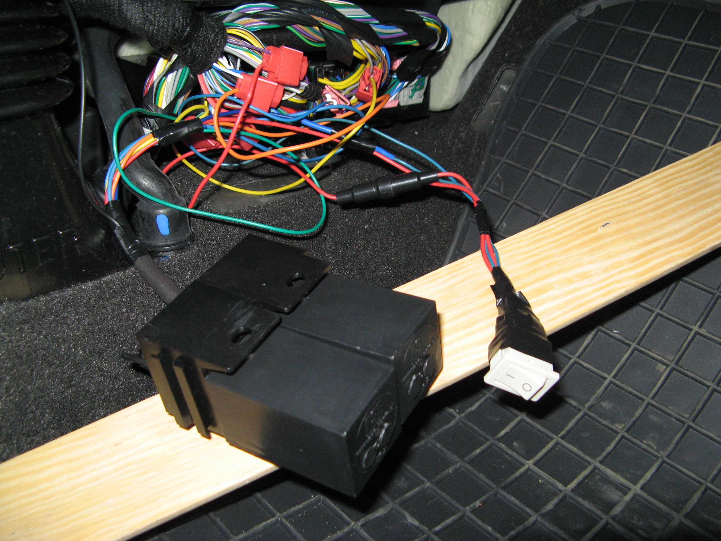

Wyłącznik służy do wyłączenia (dezaktywowania) modułu.
Jeszcze schemat podstawek przekaźników.

Dla pełnej jasności dodam, że mój moduł nadaje się do samochodów, (Cruze/Orlando) wyposażonych fabrycznie w czujnik zmierzchu a do wyłączenia świateł wystarcza zawsze jeden klik. W nowszych wersjach MY13 do wyłączenia świateł po dłuższej przerwie, ponad 10 min, potrzebne są dwa kliki, gdy krótszy czas postoju to jeden klik. W tym przypadku ma zastosowanie moduł Wszima.

W który przewódy wpiąć bezpiecznik, a w które przewody wpinamy w wyłącznik czy przełącznik :ocochodzi:
wyłącznik .jpeg (440.77 KiB) Przejrzano 5844 razy
Re: [Cruze] moduł świateł by barus - skandynawia problem
wszystko jest na schemacie
Robbo
Posty: 820
Samochód: Orlando LPG automat
Post autor: Robbo »
A bardziej precyzyjnie? Czy zastosować wyłącznik czy przełącznik? Z foto wynika ze wpięto w czerwony przewód oraz niebieski tj. W przewody wpiete w X3 6 , x1 11 {:/

Pytanie do Borusa na jakich przekaźnikach jest wykonany moduł. Od pewnego czasu mam problem z z modułem!
Co jakiś czas nie działa prawidłowo , sprawdziłem połączenia ok. Jak wstrząse to działa jakiś czas prawidłowo. :nerwy {:/
W internecie znalazłem 5TS5 naczyń polega modyfikacja?
Nie znalazłem przekaźnika 7NRP oznaczenia przekaźników znalazłem w schemacie
przekaźniki były kupowane w tej firmie
http://ase.hoste.pl/sklep/index.php
a tu masz szukany:
http://ase.hoste.pl/sklep/index.php?p15 ... iecia-7nrp
BTW: używaj EDYCJA, a nie twórz takiego samego posta jeden po drugim (usunięto zdublowanie)

Podejrzewam styki w przekaźniku . Ponieważ źle działa fotokomórka raz załącza innym razem nie wyłącza świateł dziennych. W opisie jest napisane że przekaźniki zostały zmodyfikowane tz. :zastanawiasie:
cala dodatkowa elektronika jest wbudowana w środku w przekaźniku.

Pytanie do Borusa projektanta układu co jak sprawdzić. Moduł nie działa prawidłowo a po wstrząśnięciu jakiś czas działa. Jestem bardzo mierny w elektronice :nerwy
barus
Posty: 1616
Imię: Czesław
Lokalizacja: Bielsko-B
Post autor: barus »

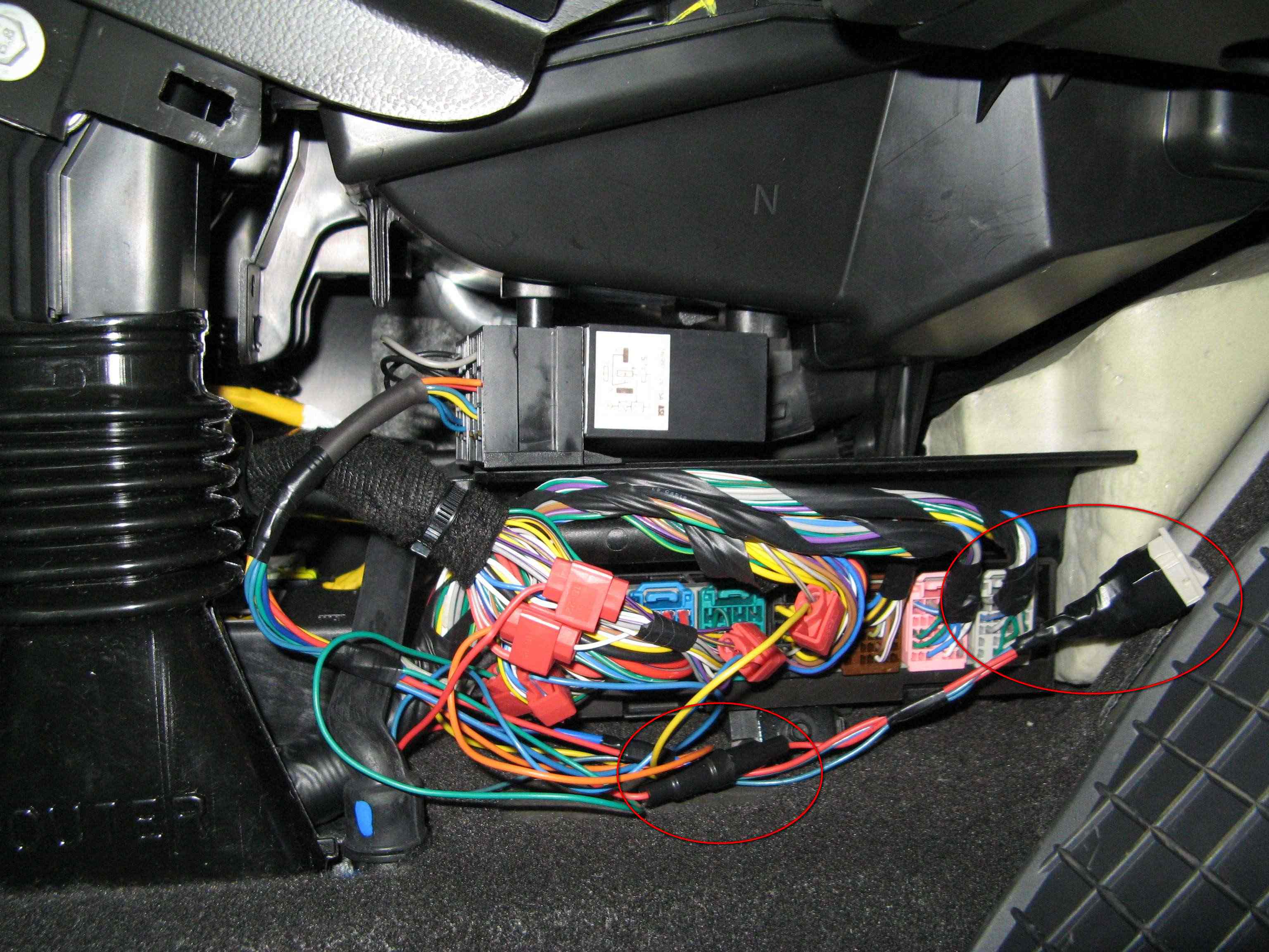

Pytanie czy na pewno moduł źle działa, czy brak kontaktu/styku na przewodach wpiętych w okolicy BCM? Napisz jak jest wpięty moduł, jak są połączone przewody modułu z instalacją?
Robbo
Posty: 820
Post autor: Robbo »
W celu sprawdzenia wypiołem wtyczki z BCM i sprawdziłem mostkiem od wtyczek BCM do kostek w module, Moduł jest wpięty ta jak na zdjęciu powyżej (na szybko złączki ) sprawdzany mostkiem. {:/

Szybko złączki dają ciała, też bawiłem się z nimi...
