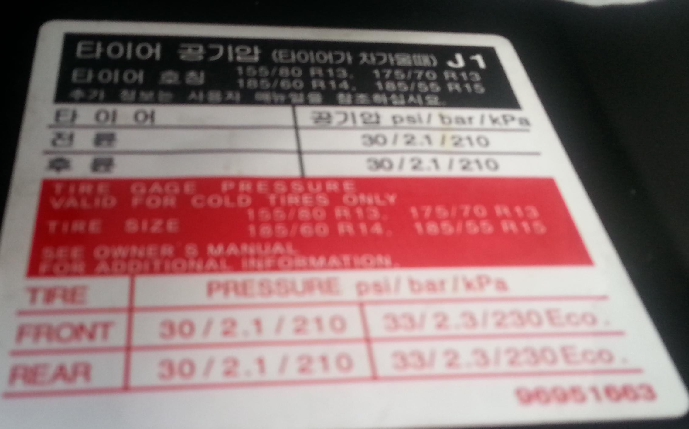

Sorki źle popatrzyłem faktycznie zły dział mój błąd . Na pewno mam ciśnienie 2.1 sprawdzałem na kilku stacjach kieruję się naklejką w schowku do książki jeszcze nie zaglądałem no ale wporzo no to będę się trzymał wytycznych producenta. Jutro zrobię foto i wrzucę żeby zobaczyć jak to wygląda. Jeśli jest możliwość to prośba do admina o wrzucenie mojego wątku do odpowiedniego działu. Pozdrawiam i jeszcze raz przepraszam za zły dział .

Re: Ciśnienie w oponach
Wydaje mi się ze producent na naklejce podaje zakres ciśnień, dla Cruze jest to COMFORT 2.4 - 2.7 ECO
W laczku mam 2 wskazania, dla nie obciążonego auta i załadowanego i tego się zawsze trzymam, nie mam podanego eco czy comfortu

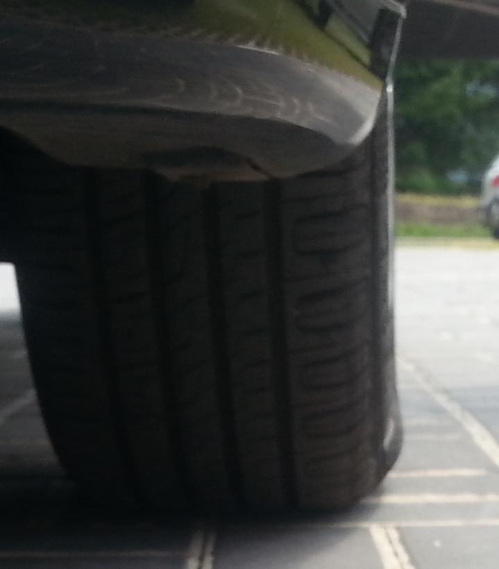

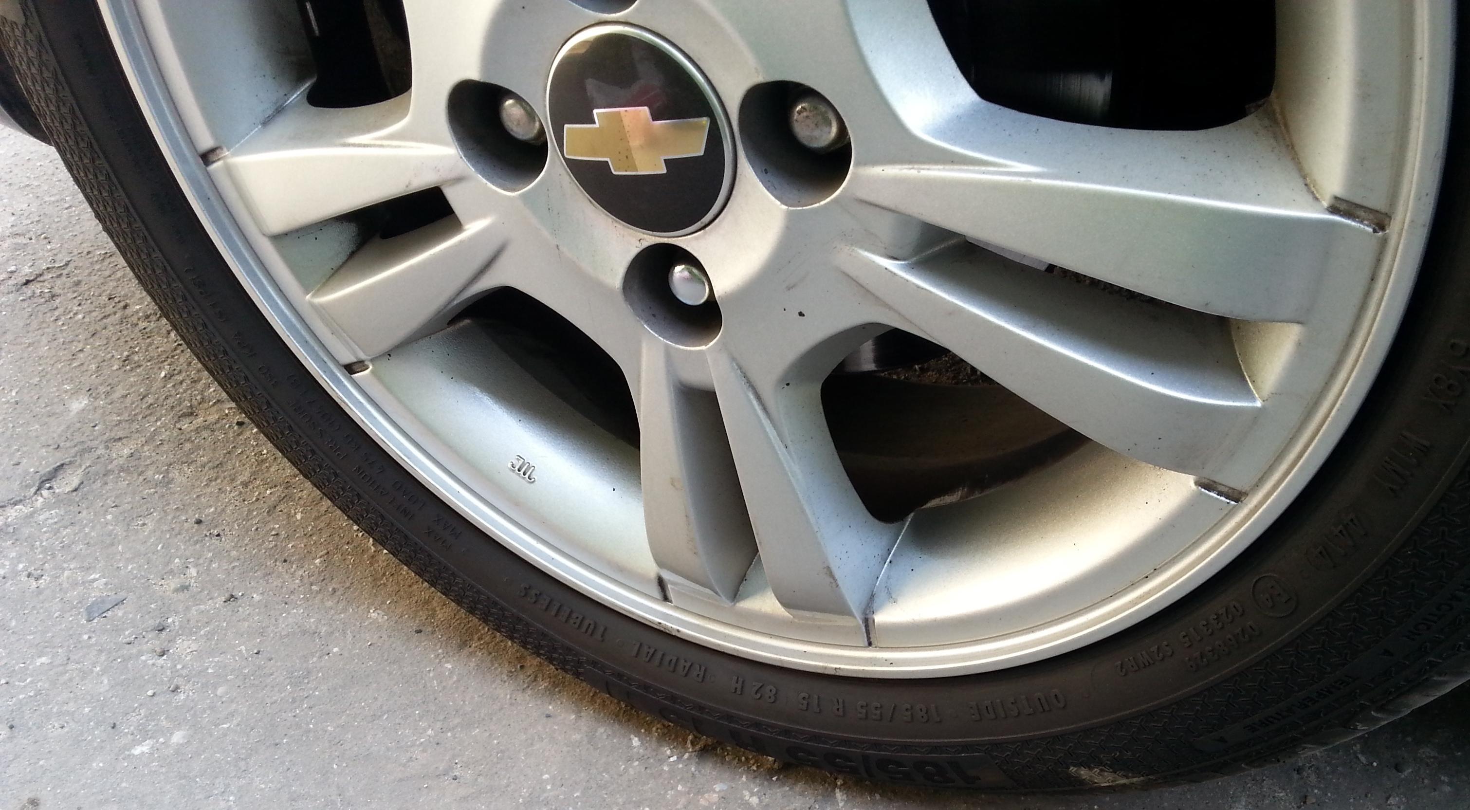

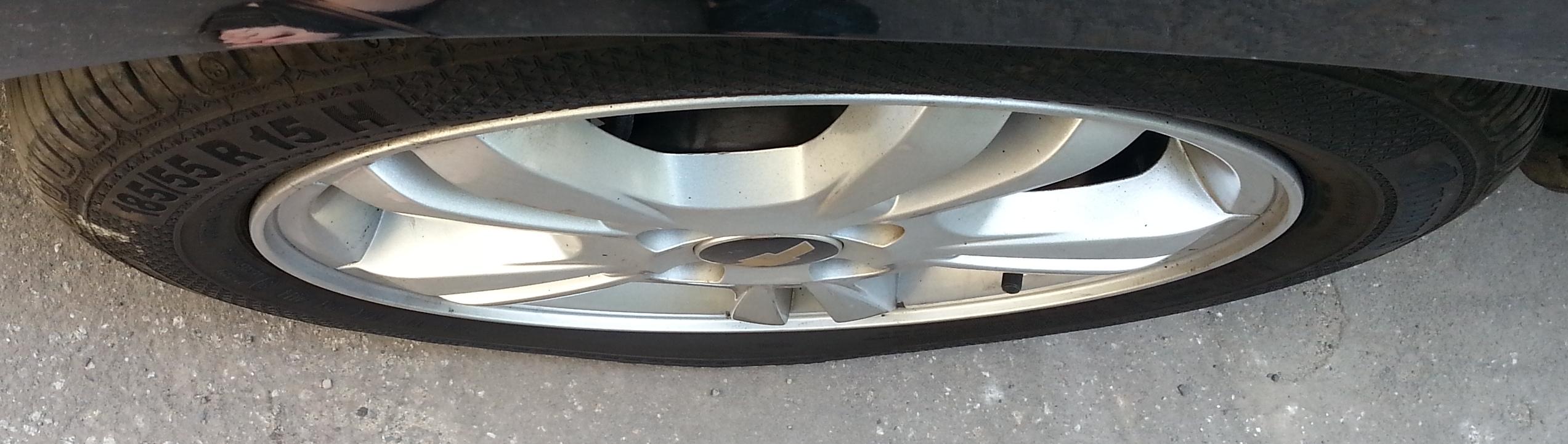

Tak to wygląda na fotach

Maniek
Ja nie widzę tutaj niczego nie niepokojącego. Popatrz na parkingu na inne auta, w każdym przednie opony lekko się uginaja
- Avatar
- Posty: 2463
- Samochód: brak
- Lokalizacja: Racibórz
Myślę podobnie, trzymam się zawsze zakresu podanego w instrukcji dla danego rozmiaru opon. Teraz na przykład jeżdżę na minimum 2.2 jaki jest w instrukcji podany i jest fajnie miękko
