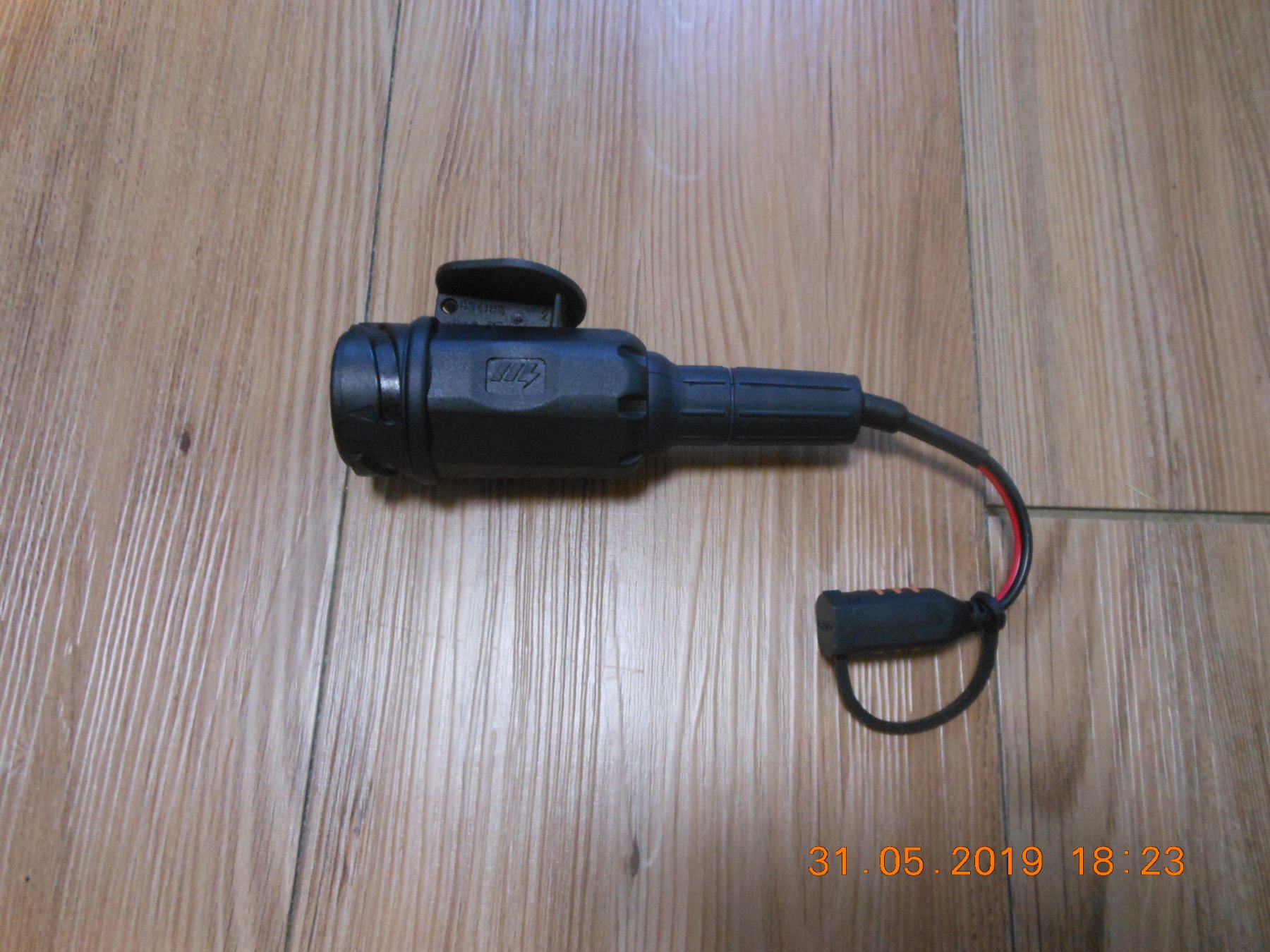

Pół roku temu do swojego brytyjskiego brygadiera kupiłem taki bajer ;)
https://www.disco3.co.uk/shop/tow-elect ... c-p45.html
Ładowarkę CTEK-a już miałem, dokupiłem tylko tę wtyczkę, którą podpinam z tyłu pod gniazdo 13PIN.
Przydaje się głównie podczas zimowych wyjazdów, kiedy po przyjeździe na kemping nie używasz swojego auta przez kilka dni a temperatury minusowe działają na niekorzyść aku. Od czasu do czasu w garażu też podładowuję aku, kiedy Disco nie jest używane przez dłuższy czas albo kiedy się nim jeździ tylko "do kościoła w niedzielę" :D
