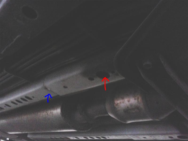

Skorzystałem z ładnej pogody i zgłębiłem temat wczołgując się pod auto. Faktycznie jest tam malutkie gumowe kolanko wewnątrz otworu zaznaczonego na czerwono (pod podłogą po stronie pasażera). Woda z niego niestety tak jak przypuszczałem nie skapuje prosto w dół tylko opływa po podwoziu. Jak się przyjrzycie widać kroplę wody w miejscu zaznaczenia niebieską strzałką. Całe to wybrzuszenie wzdłuż jest wewnątrz mokre a krople zwisają cały czas jeszcze 3h po jeździe. Aby zapobiec gniciu zrobię jakąś przedłużkę z kolanka lub rynienkę z kawałka plastiku :ok:

Dzisiaj ciekawości wjechałem na kanał i sprawdziłem u siebie. Tak jak napisał Paweł, gumowe kolanko jest za krótkie i skropliny zanim spadną na ziemię lecą po tym profilu.

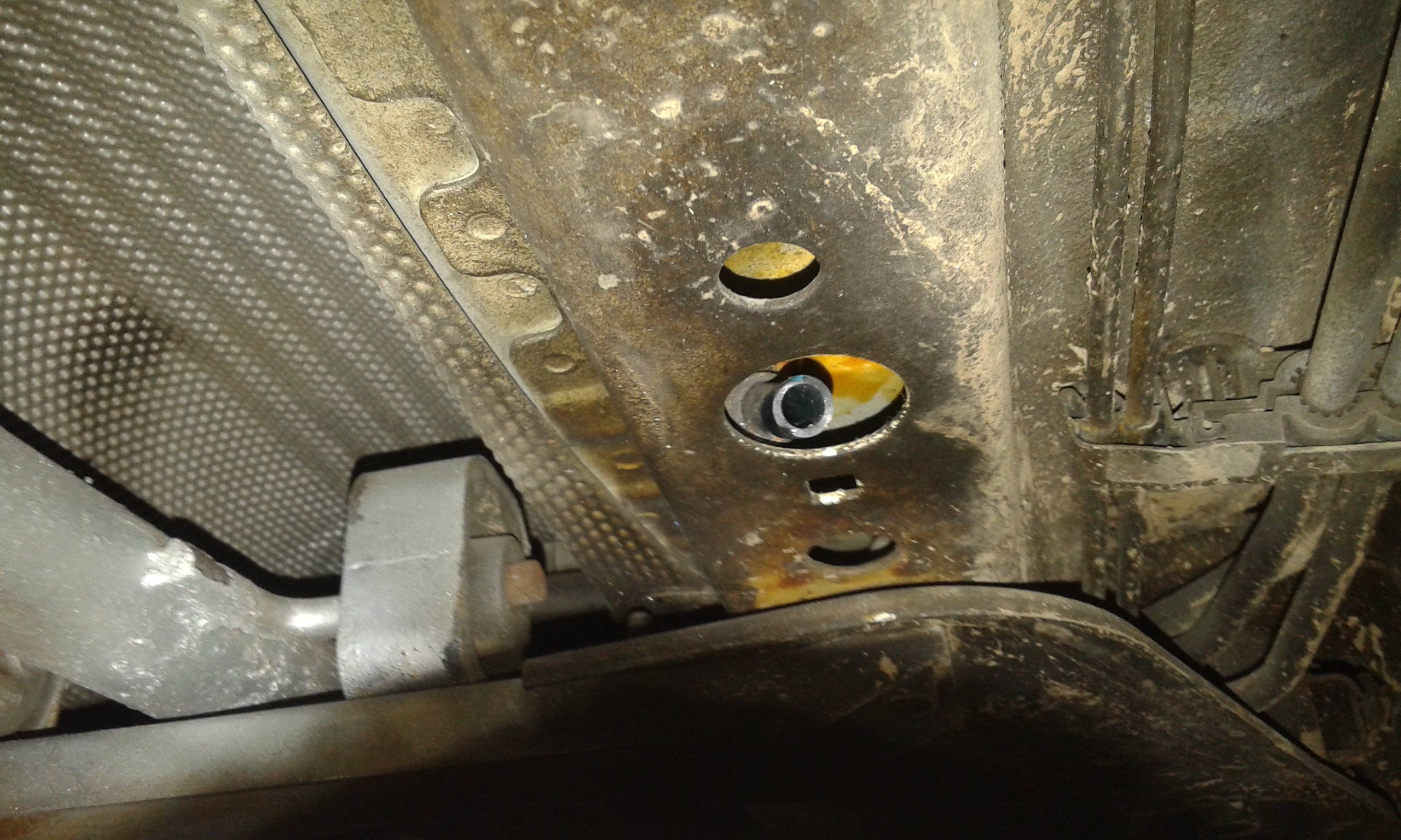

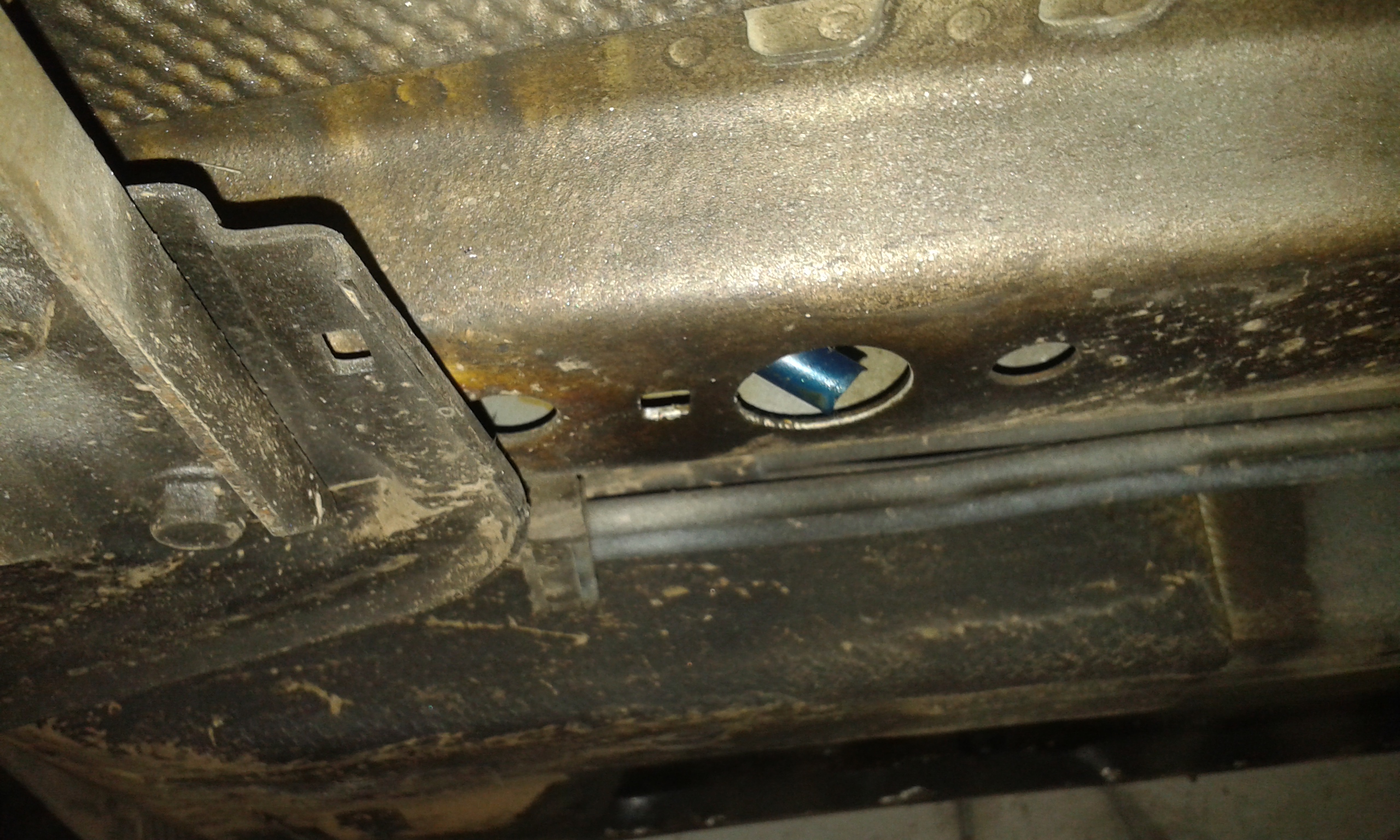

tak to u siebie w Orlando rozwiązałem :D
Re: Odpływ skroplin z klimatyzacji
Mam i ja :tak:
spust klimy1.jpg (1.42 MiB) Przejrzano 6493 razy
spust klimy2.jpg (1.48 MiB) Przejrzano 6493 razy

pawelwaw84 pisze:Faktycznie jest tam malutkie gumowe kolanko wewnątrz otworu zaznaczonego na czerwono (pod podłogą po stronie pasażera). Woda z niego niestety tak jak przypuszczałem nie skapuje prosto w dół tylko opływa po podwoziu. Jak się przyjrzycie widać kroplę wody w miejscu zaznaczenia niebieską strzałką.
Ha! dzięki za fotkę! :D
Auto 3 dzień stoi na kanale, przy okazji przypomniałem sobie o tej sprawie
i trochę się naszukałem tego odpływu :ocochodzi: :H :lol:

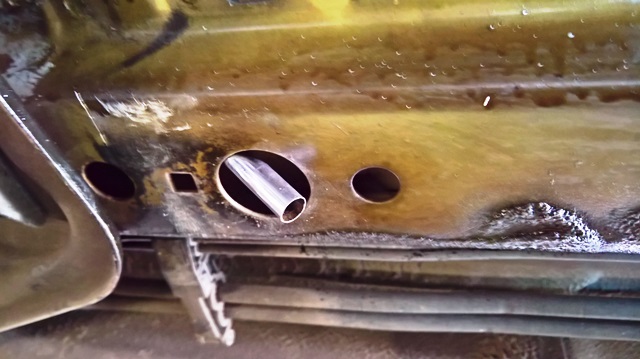

No więc tak... wystarczy uciąć 6-7 cm z dętki rowerowej
i mamy dla odpływu skroplin piękną, samoblokującą (niepotrzebne obejmy)
zjeżdżalnie zamkniętą .
Z tym że jak dla mnie ta sprawa to nadgorliwość pełna,
bo po 7 latach stanu poprzedniego nie ma tam, ani w pobliżu czy w profilu
śladu żadnej wilgoci czy rdzy.
