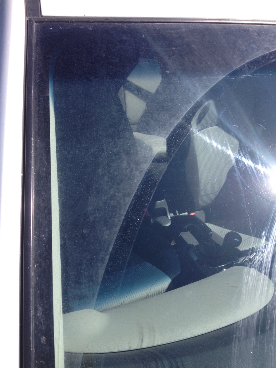

Po ostastniej wizycie na myjce usłyszałem że szyba nadaje się do polerowania.
Cześć czyby gdzie nie sięga wycieraczka od pasażera rzeczywiście tak zabrudzona że niestety zwykły płyn do szyb nie daje rady.
Jakieś pomysły??

Jakies zdjecia tego problemu?

No nic to zaopatrzę się w jakiś specyfik i spróbuję a jak nie to polerka.
Tak ogólnie to też macie wrażenie że szyby w Cruzach są niezbyt wytrzymałe??
Mój jeździ raptem 3 lata i widać trochę rysek.
A poniżej zdjęcie problemu.

A próbowaliście zmyć to denaturatem/nitro ?
Ja maiłem na szybie gdzie wycieraczka nie zbiera kolorowe plamy od płynu do spryskiwaczy, zlej jakości (prawdopodobnie organica - car). Zmiana płynu i wielokrotne mycie płynem do szyb pomogło.

To prawda, problemy na szybie w miejscu gdzie wycieraczka nie zbiera to wina złej jakości płynów do spryskiwaczy. W poprzednim aucie zaryzykowałem w tym miejscu polerkę pastą Tempo za 7zł i pomogło

Jurek możesz podać nazwę tego proszku ?
- AdamT
- Posty: 698
- Rejestracja: 4 sie 2013, o 09:30
- Imię: Adam
- Samochód: Octavia III FL
- Lokalizacja: SRC
Re: Brud na szybie
W tej chwili na allegro należy szukać pod hasłem "tlenek ceru". Cerutex już nie występuje co stwierdziliśmy z Jurkiem na zlocie.
