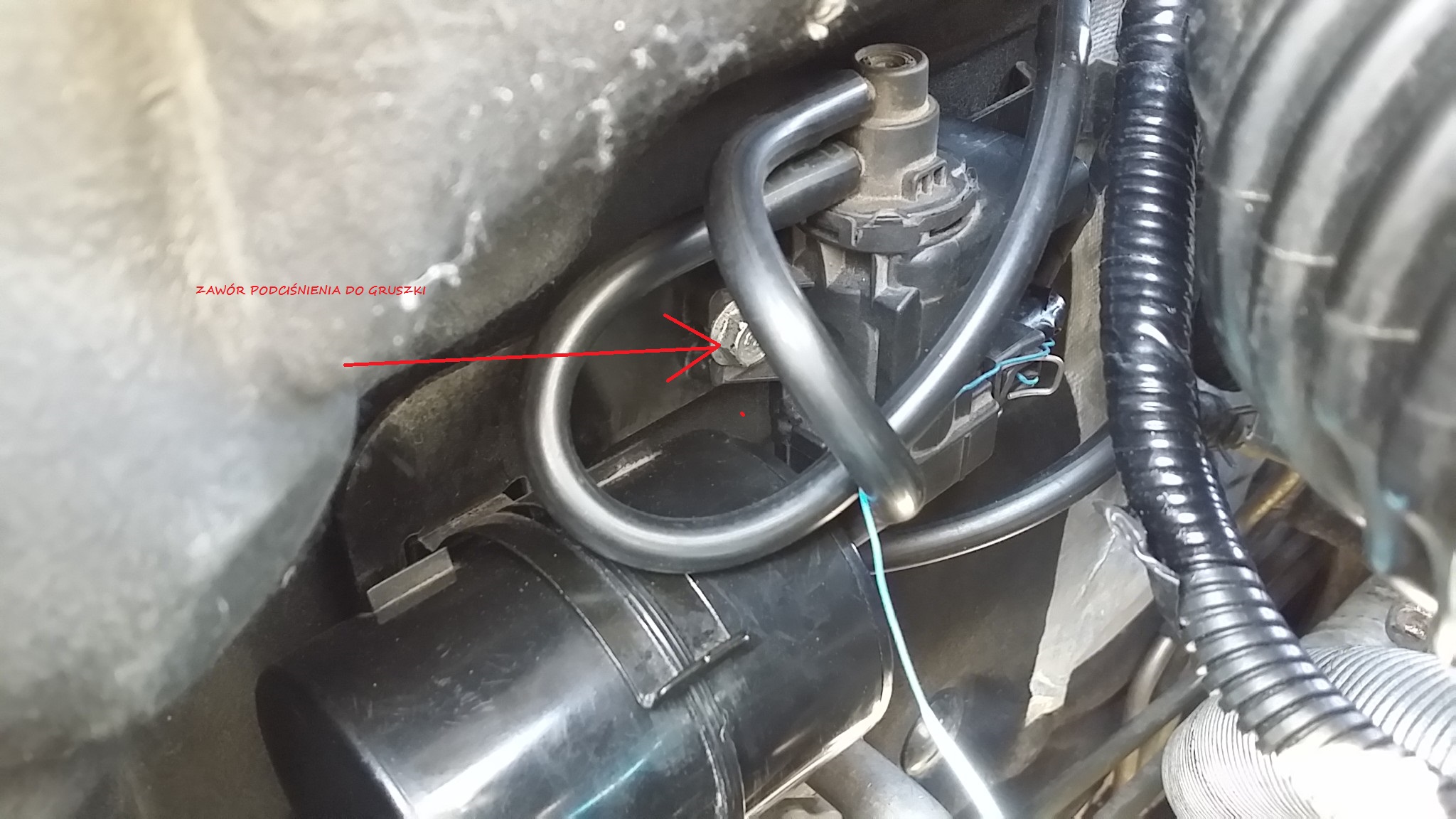

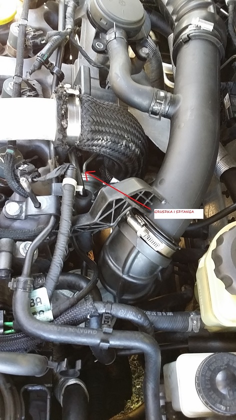

Post autor: jaro777 »
Tak to u mnie wygląda.I ten zawór na zdjęciu wymieniłem na używany.Czytając inne fora sterowany on jest chyba przez komputer i biorąc dane z innych jeszcze czujników stopniowo otwiera lub zamyka ten zawór zmieniając położenie łopatek turbiny.

A próbowałeś podpiąć się pod jakiś komputer? Sprawdzić czy ciśnienie ładowania się zmienia
Jestem prawie pewny ze Lacetti 121KM nie ma zmiennej geometrii, a ten zawór otwiera i zamyka turbinę i brak jego działania na pewno byś odczuł. Po drugie układ samo-diagnostyki wykryłby spadek ciśnienia ładowania, wobec oczekiwanych.
