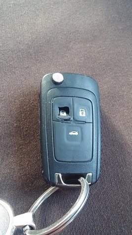

Na zlocie mój pilot został rozdziewiczony.
Trzeba zamówić obudowę i wymienić.

Jak już zdecydowałem żeby zniszczyć, odpowiednie narzędzia czyli jakieś szerokie wkrętaki, szczypce no i oczywiście odpowiednio dużo siły obudowa jakimś cudem odpuściła i dała się otworzyć bez totalnego zniszczenia (da się ją od biedy dalej złożyć). Z tego co zauważyłem to na pewno jest klejona i klej jest w tym rowku w jednej części...stąd niemożliwość jakiegokolwiek nacięcia kleju.

Mam taką samą dziurę w miejscu przycisków. Ile kosztuje i gdzie można kupić samą obudowę? Dzwoniłem przed chwilą do ASO i powiedzieli, że nie ma samej obudowy. Mam przyjechać z kluczykiem, oni go zczytają i zamówią nowy. Cena 400-500 zł
