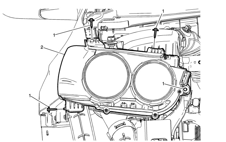

A jak wymontowac przedni reflektor prawy
Re: Światła mijania Aveo
trzeba zacząć od demontażu zderzaka,
a potem juz jest łatwo:
