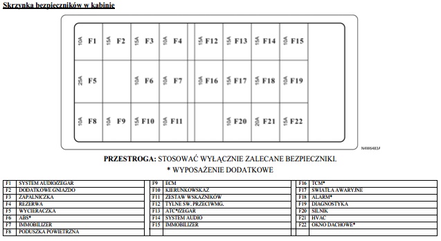

Sa w dwóch miejscach,
w kabinie:
bezpieczniki lacetti.jpg (67.47 KiB) Przejrzano 3464 razy
i w komorze silnika.
Ten od gniazda jest w kabinie, bo jak są OK, to tylko coś z gniazdem, lub z kablami.

Dziękuję za schemat może któregoś bezpiecznika brakuje ?
A te trzy gniazda maja wspólny bezpiecznik czy każde osobno ?
Re: Gniazda zapalniczek
bezpieczniki F2 i F3 (F3 to zapalniczka, a F2 dodatkowe gniazdo)

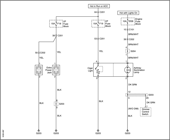

obwód zapalniczki i dodatkowego gniazda zasilania.png (11.84 KiB) Przejrzano 3392 razy

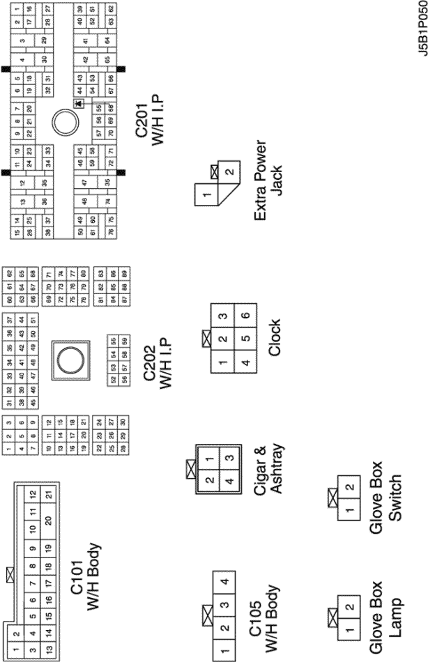

wg. schematu idą na oba gniazda tylko po drodze gdzieś będzie rozwidlenie i podejrzewam, że gdzieś od razu za bezpiecznikami. Możesz zerknąć na C201 i pin 39
SYMBOL IDENTYFIKACYJNY ZŁĄCZA I NUMER POZYCJI STYKU.png (31.76 KiB) Przejrzano 3392 razy
