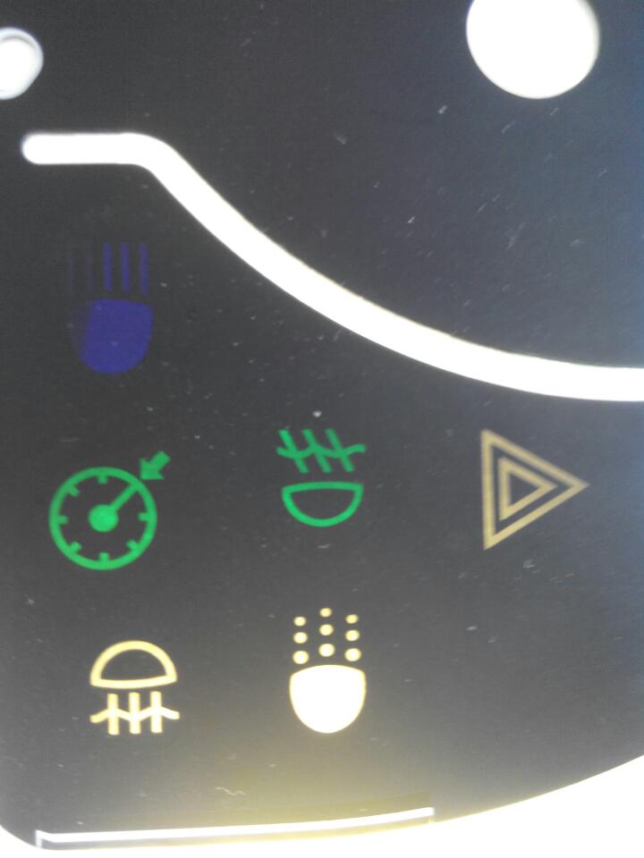

Ale... czy ja tam widzę ikonkę od tempomatu widoczną na naszej desce? Mamy takową? Będzie trzeba to też obczaić :)

GoLL@B pisze: Ale... czy ja tam widzę ikonkę od tempomatu widoczną na naszej desce? Mamy takową? Będzie trzeba to też obczaić :)
Jest ;)
Re: [Lacetti] Montaż tempomatu w T18SED
Ikonki są wszystkie, tylko żarówki tam nie masz :mrgreen:

Wszystkie? Myślicie, że to było aż tak uniwersalne, że mamy w liczniku od benzyny (obroty do 8tyś) ikonkę od świec żarowych np?
Ikonka jest o tyle ciekawa, że w benzynowych wersjach chyba nie było możliwości tempomatu, nawet w opcji, czy jestem w błędzie?

Jest nawet ikonka do lpg i miejsce na żarówkę i styki w płytce, tylko wyciąć otwór.

Możesz powiedzieć (tzn. Napisać) gdzie ona się znajduje ?

O ile się nie mylę to po lewej stronie na górze,nie widać bo otwór na żarówkę jest nie przewiercony a zauważyłem jak podłączałem ikonkę świateł mijania.
kjas9 pisze:O ile się nie mylę to po lewej stronie na górze,nie widać bo otwór na żarówkę jest nie przewiercony a zauważyłem jak podłączałem ikonkę świateł mijania.
Mam w domu tarczkę z lacetti (bez licznika), sprawdzę :ok:
Ale przeglądałem ją i nic takiego nie widziałem :zastanawiasie:

W sumie co do ikonki to już nie jestem taki pewny :zastanawiasie: bo na płytce na pewno jest miejsce na żarówkę(nie wycięte) więc myślę że ikonka jest (nie rozkręcałem a nie miałem jak podejrzeć) a wszystkie ikonki nieaktywne były dokładnie pozaklejane czarną blendą żeby nie było widać (tempomat,awaryjne,drogowe,tcs,wspomaganie aktywne kierownicy,automat).

A ja mam jeszcze jedno pytanie. Czy ktos wie czy za zegarami latwo jest sie gdzies podczepic do masy? Czy jest tam w ogole jakas kostka do ktorej wyprowadzona jest masa? Jesli dobrze czytam schemat + dobrze przewiduje to wszystko jest po +12 i idzie na mase?
Chodzi oczywiscie o ikonke tempomatu :)

Osobnego podłączenia masy nie ma wszystko jest w kostce a sygnały(minus) na poszczególne ikonki są podawane od sterowników lub sam możesz podać z włącznika swojej roboty,ja poszedłem na skróty żeby znależć styki, wyjąłem licznik nie odłączając go z kostek i przewodem podłączonym do masy dotykałem wolnych styków we wtyczkach tak znalazłem wszystkie nie aktywne kontrolki.U mnie jest o tyle łatwo bo mam wszystko na żarówkach wystarczy założyć a nie na diodach gdzie nie ma połączeń dla nieaktywnych .

Co do ikonek to wszystkie które sa narysowane(mają ikonki) na desce a nie podłączone mają sygnał z minusa u mnie dodatkowe oznaczone lpg i pwr sterowane są plusem ale tu brak ikonek i trzeba coś młodzić na razie podłączyłem lpg idziala ale muszę to ladnie dopracować
