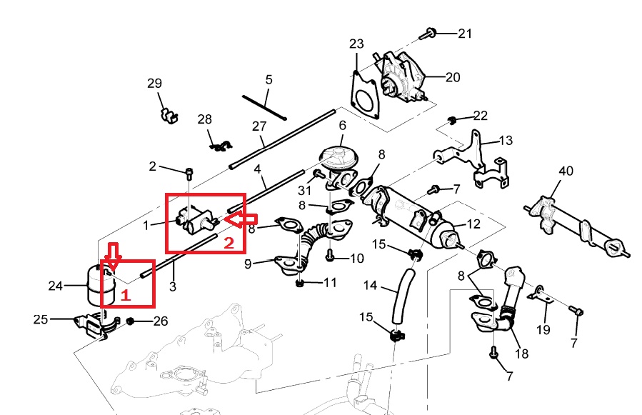

: 24 maja 2015, o 15:55
autor: miks
Na początku odpiąłem przewód i zaślepiłem w kwadracie nr. 1 strzałka wskazuje miejsce zatkania
Dzisiaj przeniosłem miejsce zatkania zaznaczone kwadratem nr. 2
przeniosłem ponieważ chciałem wykluczyć elektromagnes (na schemacie część oznaczona nr. 1)
