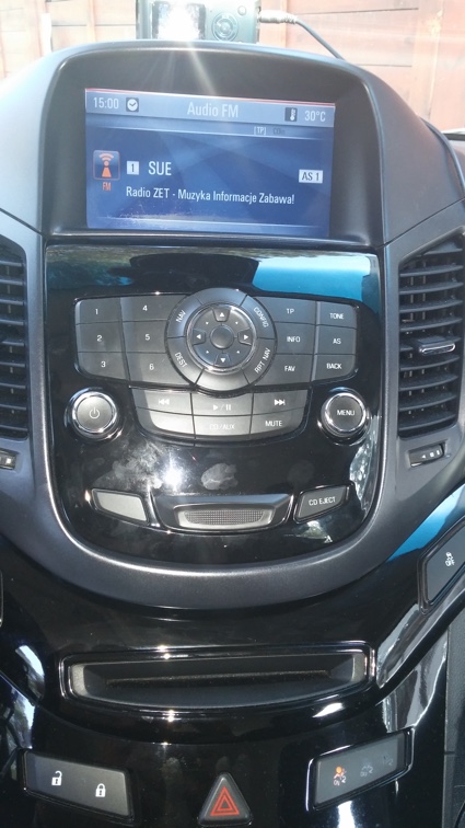

Wydaje mi się, że w Orlando były montowane tylko NAVI600, a od MY2013 MyLink. Cd500 i dvd800 nie były na kartę SD tylko na płyty dvd.
Wrzuć najlepiej zdjęcie Twojej navi i będzie jasne.

Post autor: andrew2334 »
Ok wrzucam. Tak ona wyglada

Post autor: comtv »
To jest NAVI600.
Tak jak pisałem wczesniej mam do tego pliki, które robią migrację z Navi600 do Navi900, dzieki czemu uzyskujemy dostęp do kilku dodatkowych funkcjonalności. Zrobiłem taką operację u siebie i wszystko działa bez zarzutu. Mam też na wszelki wypadek obraz iso który przywraca firmware Navi600. Moim zdaniem te firmwary powinny zawierać paczki językowe.
W kwestii map nie mogę pomóc, kopiować się ich nie da. Ja swoje mapy po prostu kupiłem na ebayu. Nie słyszałem, żeby komuś skutecznie udało się takie mapy skopiować.
