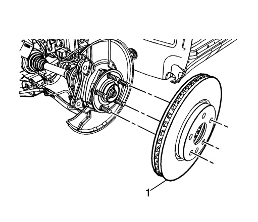

Mam ogromną prośbę: potrzebuję informacji na temat montażu i demontażu tarcz i klocków hamulcowych w aveo t300 (takie zrzuty z tego magicznego katalogu)-byłbym bardzo zobowiązany.
Nie wiem o co chodzi z moim aveo - Po pierwszych 3 tysiącach aveo zaczęło drgać przy hamowaniu - serwis stoczył tarcze (na samochodzie) było dobrze lecz ja nalegałem na nowe - wymienili. Po kolejnych dwóch tysiącach - znów wibracje. Pojechałem na umówioną wizytę, założyli zegar na tarcze a tam odchyłka tylko 3 małych kresek na skali (określili to jako 3 setki a pomiaru dokonali bez przykręcenie tarczy do piast śrubami o czym kiedyś czytał że to ponoć ważne) Pytam się ich: cóż z waszych pomiarów skoro mi kierownica drży? Oni - owszem, czuć lekkie drżenie ale nie wiadomo od czego. Drżenie jest charakterystyczne: gdy byłem w serwisie występowało tylko w zakresie od 60 km/h do 0 km/h; kiedy wracałem do domu było już przy wyższych prędkościach. Oczywiście serwis podmienił koła na próbę (żeby wykluczyć opony) ale za każdym razem przy lekkim dotknięciu hamulca kierownicą bujało na boki. Myśląc nad całą sytuacją zaczynam zauważać kilka cech wspólnych (być może błędnie gdyż to myślenie laika): drganie występuje szybciej gdy jest ciepło lub jak się hamulce dobrze rozgrzeją. Zastanawiałem się nad "cechą" mojego modelu: mianowicie mam w AVEO wspomaganie hydrauliczne które (odnoszę takie wrażenie) po kilku dalszych kilometrach przenosi z asfaltu kamyczek na kierownicę - Czy zatem wibracje o których tak chaotycznie piszę nie są efektem zbyt silnego wspomagania, które przenosi każdą niedoskonałość układu na kierownicę? Bardzo proszę o pomoc. Ja oczywiście jestem umówiony na zostawienie samochodu na kilka dni ale ile jeszcze to będzie trwać...?Nie odpuszczę, tylko czy na tym ma polegać eksploatacja nowego auta...?

Nie wiem co oczekujesz.
1. Oto cześć informacji z procesu demontażu.
Odkręcić jarzmo, które po złożeniu mam byc dokręcone z siła 100Nm
hamulce aveo T300 1.jpg (91.31 KiB) Przejrzano 3144 razy
odkrecić śrube, ktora potem ma być dokręcona z siła 9Nm
hamulce aveo T300 2.jpg (68.48 KiB) Przejrzano 3144 razy
zdjąć tarcze.
hamulce aveo T300 3.jpg (60.81 KiB) Przejrzano 3144 razy
Montaż wykonywać w kolejności odwrotnej.
