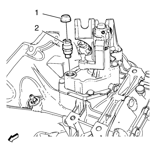

Panowie,
W ktorym miejscu znajduje się śruba wlewu oleju do skrzyni manualnej?
Patrząc od strony akumulatora na skrzyni jest taka śruba z czarnym plastikowym kampturkiem. Czy to jedt wlew oleju?

Tutaj jest pokazany gdzie sprawdzać stan oleju
Korek do sprawdzania oleju
korek sprawdzania oleju.png (17.89 KiB) Przejrzano 12927 razy
a tutaj masz gdzie dolewać
Korek nalewowy
Korek nalewowy
korek nalewowy.png (24.51 KiB) Przejrzano 12927 razy
Jeżeli poziom oleju jest niski, dolać oleju do mechanicznych skrzyń biegów przez otwór korka wlewu, aż olej zacznie wypływać z otworu sprawdzania poziomu oleju.

Czy to jest to cudo z czarnym kapturkiem w centrum kadru?
Ten kampturek sie odkreca czy ściąga?
Re: Cruze uzupełnienie oleju w skrzyni manualnej
: 19 mar 2015, o 22:40
autor: XaRaDaS
W czasie gdy pojazd stoi na poziomej powierzchni, a olej w skrzyni biegów jest zimny, wymontować korek sprawdzania oleju skrzyni biegów (1) i sprawdzić poziom oleju. Olej powinien sięgać do dolnej krawędzi otworu korka.
a wygląda na to że to ten korek i raczej jest ściągany, jak nie będziesz w stanie go ściągnąć, to zacznij kręcić, w TIS niestety nie ma informacji czy trzeba kręcić czy ciągnąć ;)

Gdyby ktoś mial podobny problem. Ten czarny kampturek się ściąga. Najlepiej podważyć plaskim śrubokrętem. Jak zdejmiemy ten czarny kapturek to już można olej dolewac. Nic nie odkrecamy. Wlew wyglada jak nakretka.
