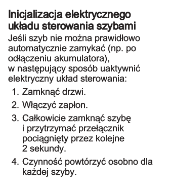

Cześć Przyjaciele, chciałbym zapytać, jak działa u Was zamykanie okien?
Kiedy okna są zamknięte i naciskam przycisk sterowania, okno opuszcza się do końca, ale kiedy chcę je zamknąć, muszę trzymać przycisk, aż okno zamknie się całkowicie. Czy tak powinno być? :roll:

autor: kochar
Spróbuj tego.
Zrzut ekranu 2026-04-15 094723.png (36.35 KiB) Przejrzano 157 razy

autor: fla242
Próbowałem, ale nic się nie zmieniło, to pewnie kiepskie wyposażenie samochodu LS :-(

fla242 pisze: 15 kwie 2026, o 07:28 Cześć Przyjaciele, chciałbym zapytać, jak działa u Was zamykanie okien?
Wszystkie okna czy tylko z tyłu?

autor: fla242
wszystkie :-(

no to masz taką wersje wyposażenia - wkurzające, ale trzeba z tym żyć.
