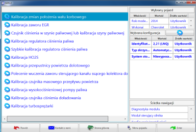

Udało mi się zrobić kalibrację EGR przez wejście w opla antare i niestety nic to nadal nie zmieniło ale w polu antarze pokazał błąd:
P200A Siłownik zaworu regulacji długości kolektora dolotowego
- Wydajność
- Nieciagle

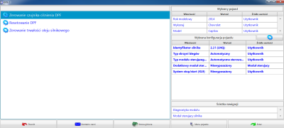

Tak oczywiście odrazu po wymianie robiłem reset filtra DPF i reset czujnika ciśnienia DPF
