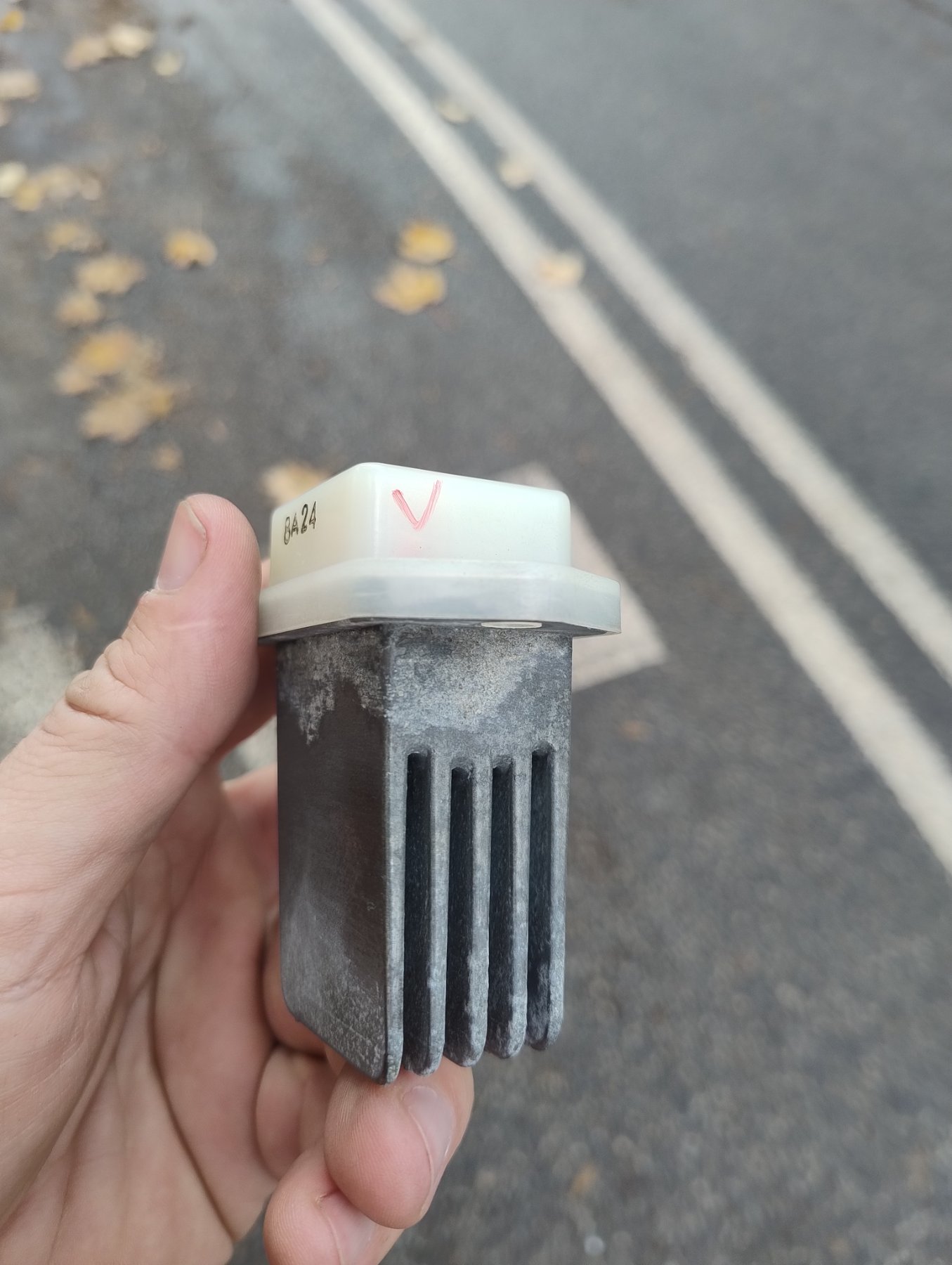

Mam problem w moim Aveo T255 z automatyczną klimatyzacją. Mianowicie wentylator dmuchawy działa mi tylko na najwyższym poziomie. Nie mogę zmniejszysz prędkości nawiewu. Wymieniłem rezystor dmuchawy dwa razy, bo pierwszy miałem używkę więc była obawa czy sprawny, ale później założyłem nowy i dalej to samo. Odpiąłem wtyczkę od wentylatora sprawdzić czy nie wypalona. Sprawdziłem bezpiecznik F12 w komorze silnika. Podpowiedzcie co jeszcze mogę sprawdzić?? Jakieś przekaźniki?? Możliwe żeby wentylator byl uszkodzony??

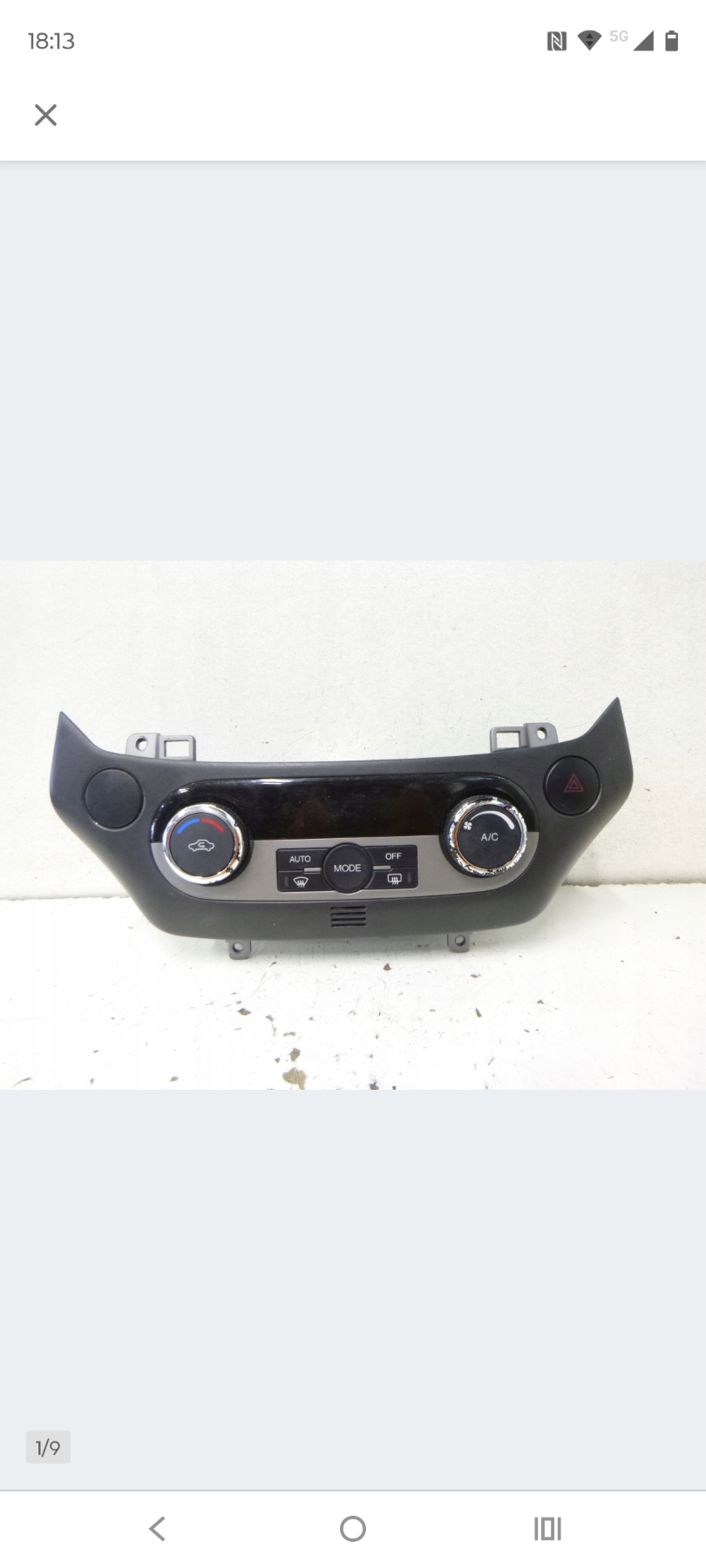

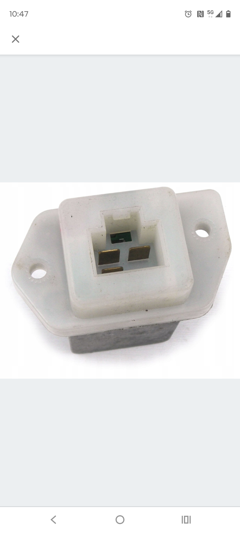

Mam taki panel sterujący i taki rezystor. Kręcąc pokrętłem wyświetlacz pokazuje zwiększenie/zmniejszenie mocy wentylatora ale żadnej reakcji ze strony samego wentylatora.

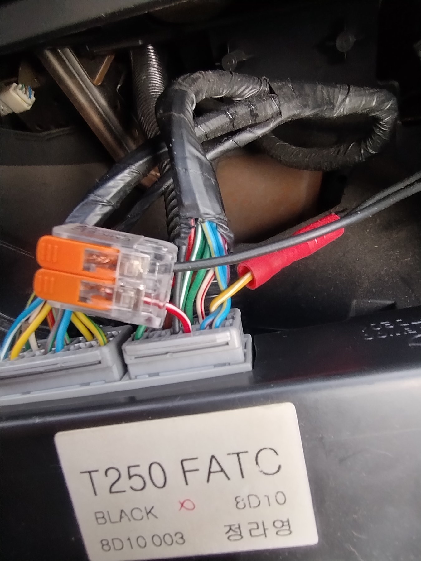

Kupiłem panel i podmieniłem, ale nic to nie dało. Błąd czujnika nasłonecznienia też nie wyskakuje. Po ściągnięciu panelu jeszcze był rozłączony kabel ten od kostki wago, ale podłączyłem i dalej nic. Macie może jeszcze jakieś pomysły??

Pytanie co tam robi ta kostka Wago i co tam jest namieszane?
Żółto-biały przewód to zasilanie po stacyjce a czerwono-biały to dodatnie zasilanie wentylatora.

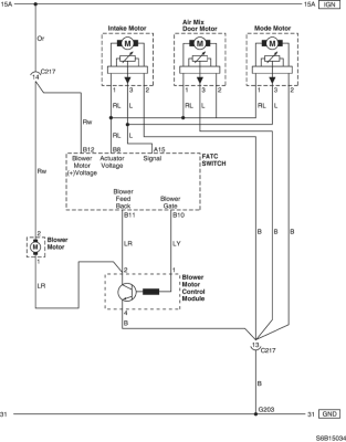

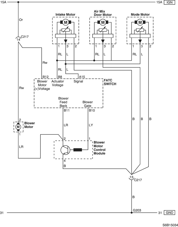

Re: Dmuchawa na najwyższym biegu
No to schemat i przegląd wszystkich kabli od dmuchawy
W moim Aveo było dokładane Webasto. Być może ta kostka wago łączy się z nim, ale nie jestem pewien.bubu1769 pisze: 28 paź 2025, o 16:03 Pytanie co tam robi ta kostka Wago i co tam jest namieszane?
Trzeba przejrzeć całą instalację nawiewu, co i w jaki sposób zostało w niej przerobione, a najlepiej doprowadzić ją do stanu pierwotnego.
Możliwe że przyczyną problemów jest właśnie Webasto i niepotrzebnie był wymieniany regulator i panel.

Z tym że Webasto było montowane w 2009 roku i od tego czasu nie było problemu. To zepsuło się jakieś 2-3 tygodnie temu
Ale wiesz jak to Webasto jest wpięte w instalację?
Czy czasem ono też w jakiś sposób nie steruje pracą dmuchawy?
