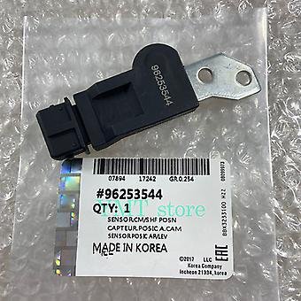

Czy takie opakowania to jest oryginał czy orginalny podrabianiec? Niby korea, ale brakuje mi jakiegoś logo GM na przykład

Zdjęcie jest pewnie z Aliexpress, tam dość często na zdjęciach są zasłaniane znaki towarowe.
Tu widać że na etykiecie pod czujnikiem jest hologram.
Co do oryginalności to nawet w stacjonarnych sklepach można trafić na podróbki.
W przypadku sond lambda, te zakupione jako "oryginały" z Aliexpress działają czasem lepiej aniżeli zamienniki kupowane lokalnie.

Dokładnie, zdjęcie stamtąd. Ten hologram w którym miejscu? Bo jest napis, znak wodny to się zdaje nazywa, ale to nazwa sprzedającego i pewnie coś innego masz na myśli?
Ja ostatnio kupiłem zamiennik z hella, opinie miał niezłe, najtańszy nie był, ale po tygodniu zaczął błąd wyskakiwać także na długo nie zagości. Zastanawiam się jak z reklamacjami, równie dobrze mogą powiedzieć, że ich zdaniem działa

Tu jest nieco inna wersja tej etykiety.
Z reklamacjami do Chin różnie bywa.
Podstawa to przedstawić rzeczowe dowody.
Może być że zażądają odesłania towaru a i tak nie zwrócą pieniędzy, zdarzają się kompletni oszuści.

Te z widocznym nr części, to wszystko podróbki, tu masz najpewniej oryginał, warto mieć w pamięci etykiete https://allegro.pl/oferta/czujnik-poloz ... 7795549751, tylko zanim rozpakujesz sprawdz, czy jest zgodny ze zdjęciem, bo bedą problemy ze zwrotem
