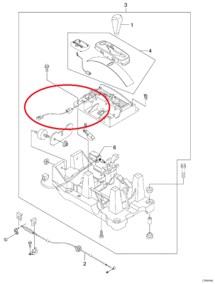

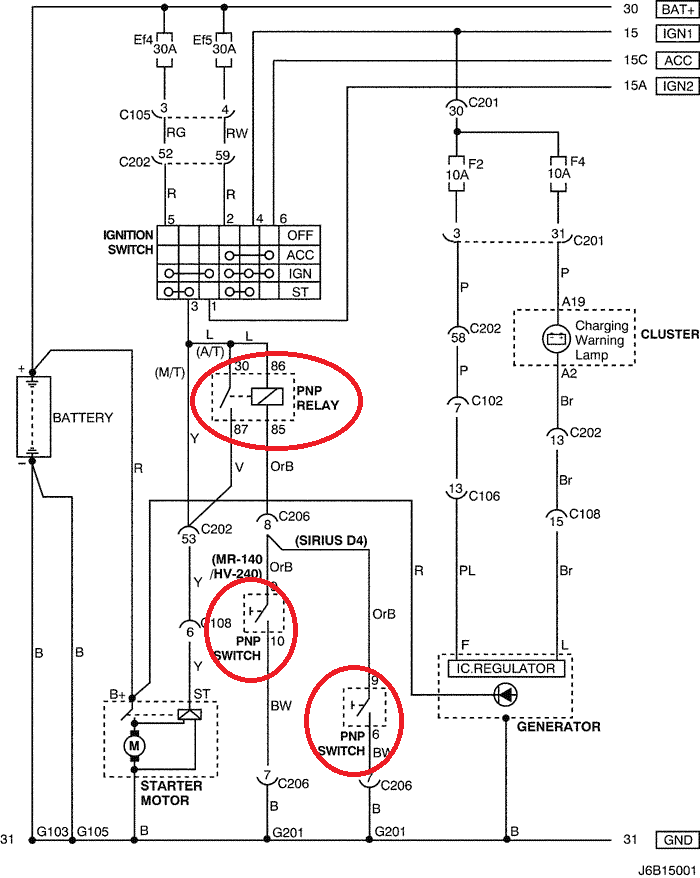

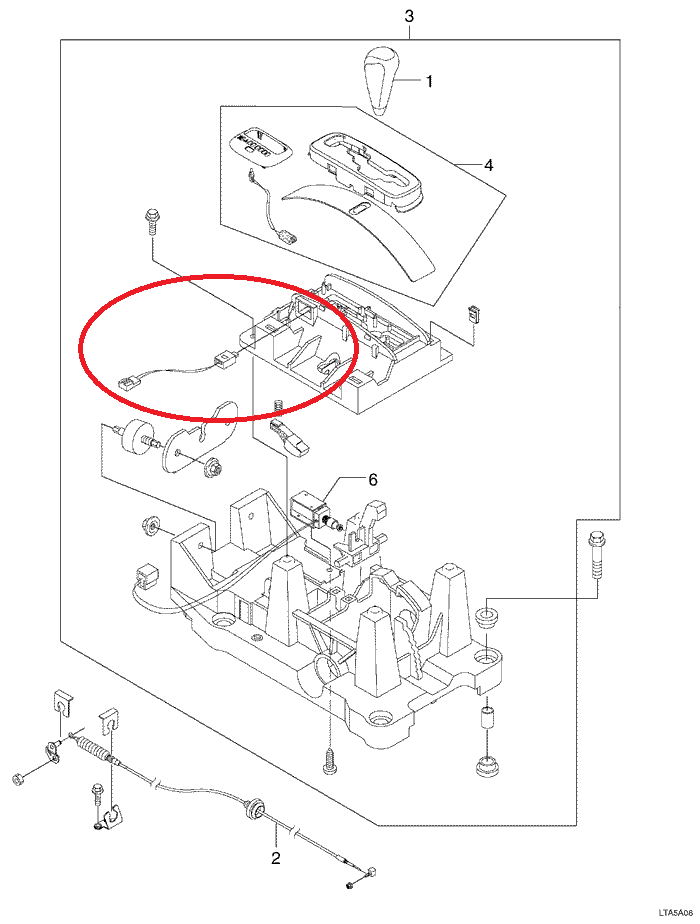

Jeśli dobrze rozumiem opis Twojego samochodu to masz automatyczną skrzynie biegów.
W tym przypadku rozrusznik jest sterowany poprzez przekaźnik pozycji neutralnej, sam przekaźnik znajduje się w okolicach nóg kierowcy i sterowany jest chyba z czujnika przy gałce biegów.

W manualu może to być wypalony styk w stacyjce, wyczyszczenie go i dołożenie przekaźnika powinno wyeliminować problem.
W automacie już jest taki przekaźnik i to właśnie jego obwód należało by sprawdzić.

W zespole przełączania biegów mam tylko wyłącznik krańcowy ATF. Przekaźnik pod kierownicą podmieniony.

Re: Brak możliwości uruchomienia silnika.
A było sprawdzane czy przekaźnik dostaje sygnały?
Ewentualnie można by spróbować go zmostkować o zobaczyć czy wtedy rozrusznik zakręci.
Pozwoliło by to zawęzić obszar poszukiwania usterki.
