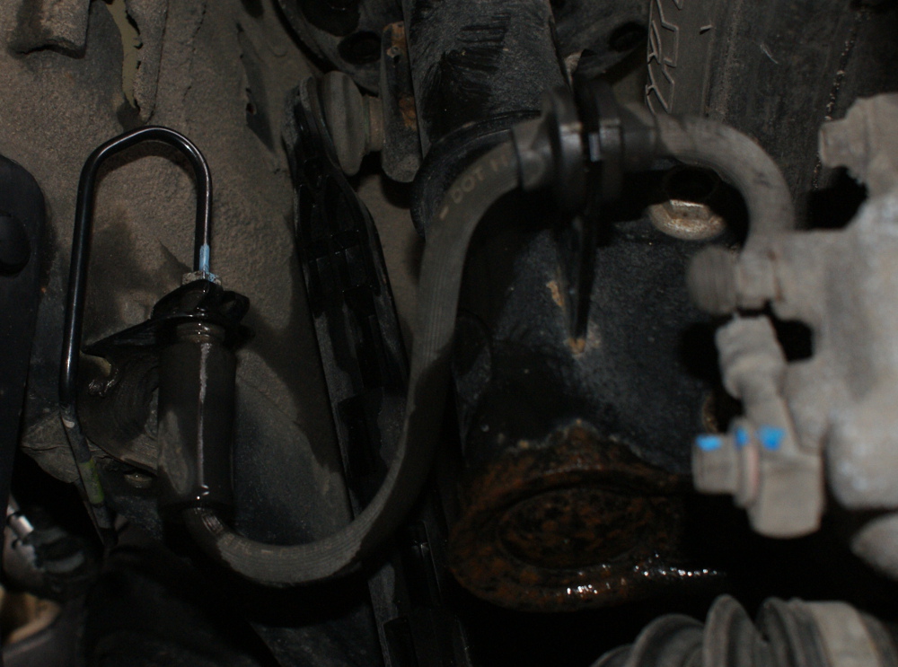

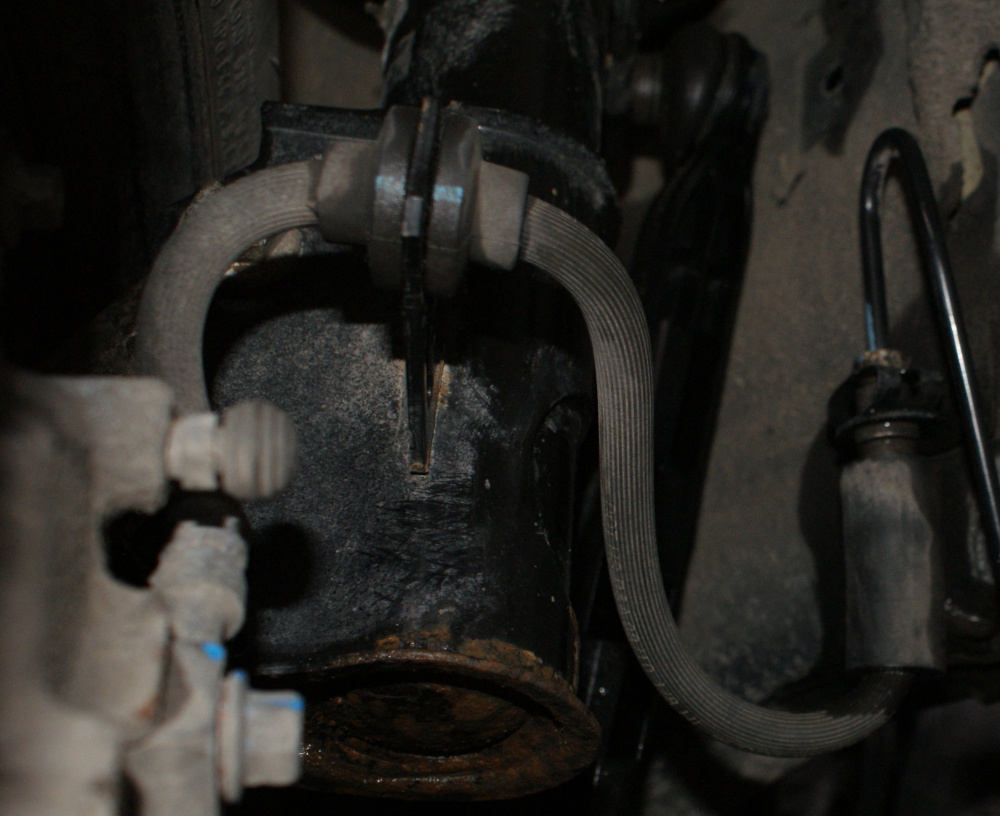

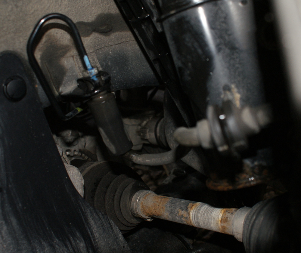

Moje przewody (zakwalifikowane do wymiany, wyglądają tak:
prawy:
lewy:
przy ujęciu z góry lepiej widać skręcenie - przy okazji zauważyłem że półoś zardzewiała :(
lewy z gory.JPG (248.02 KiB) Przejrzano 7083 razy
ps. mokre to nie płyn wycieka, tylko woda nie wyschła, bo je trochę ochlapałem przed focią.

Marek, sam spójrz jak masz zamontowane - przecież u mnie widać, że jest skręcony wokół własnej osi, rzekłbym jak świński ogonek :D
