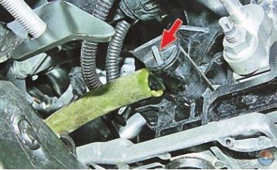

Wygląda na to, że mam nieszczelność w okolicy korka spustowego chłodnicy w Cruze - w garażu po nocy zostaje niewielka plama i po tygodniu muszę dolać około 1/4 szklanki płynu chłodniczego, aby uzupełnić poziom...
Ewidentnie cieknie spod korka. Mechanik chciał go wymienić (wraz z uszczelką), ale... nigdzie nie mógł znaleźć, ani oryginału, ani zamiennika...
Jak i gdzie go kupić? Może źle szukam? Nie mogę nic naleźć, jedynie jakieś szczątkowe info, np. do Opla Astry J - np. coś takiego?
https://doopla.pl/pl/p/korek-wentylacji ... ra-j/62288
Tak to wygląda w Oplu, ale u mnie w Cruze jest to samo (tak na pierwszy rzut oka).

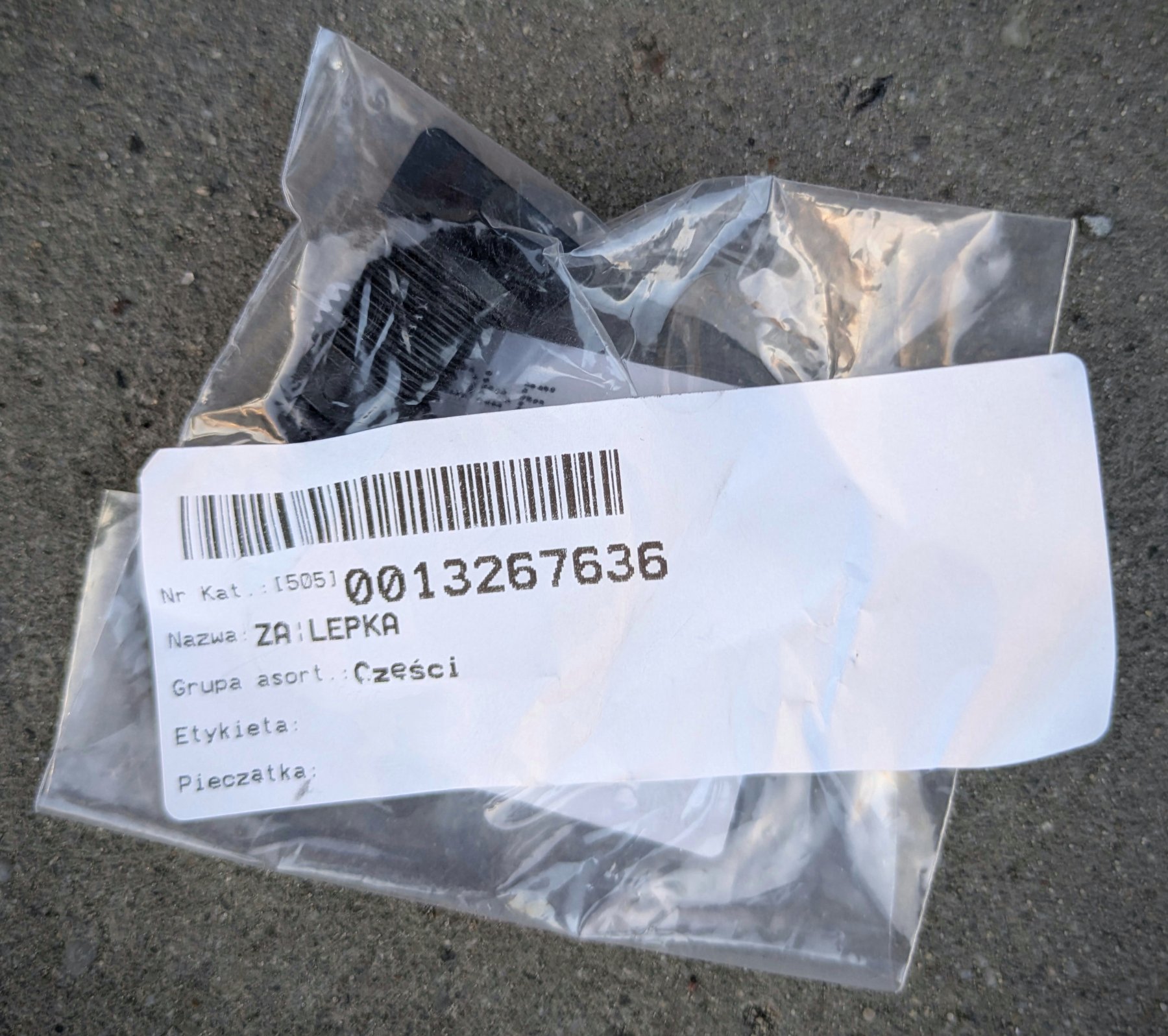

Nr części to powinno być 13267636
Ja kiedyś po prostu wymieniłem ten oring dopasowując z zestawu różnych uszczelek z Lidla i od 2 lat nic się nie poci 😉

Dla potomnych - to ta część, do kupienia w ASO za 27 zł.
