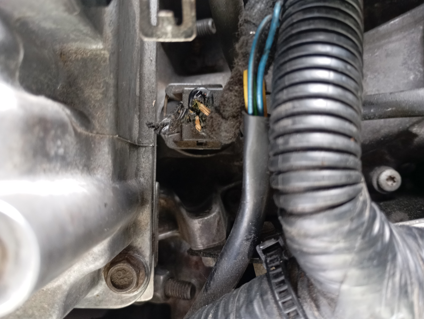

Dzisiaj z ciekawości zajrzałem pod osłonę silnika i rzucił mi się w oczy taki widok kabli we wtyczce wtryskiwacza od strony ECU . Czy zwarcie tych kabli mogły być przyczyną tych objawów ? To są chyba kable od lpg .Jutro wykręcę świece i zobaczę która jest czarna , a które są tylko osmolone.

Post autor: papieju »
Nie mogę powiększyć załącznika a na mini zdjęciu guzik widać

Po południu zrobię lepsze zdjęcie ale te dwa przewody to chyba są od lpg i były zwarte

Udało mi się zrobić lepsze zdjęcie. Na trzecim wtryskiwaczu , przy wejściu do wtyczki , przewody też są gołe . Cała wiązka przewodów do przeglądu :(
Nie tu jest problem według mnie, ale możesz wymienić wtyczki, typ Bosch, nawet ze szrotu byle całe z kawałkiem wiązki od czegokolwiek. W t18sed były wtryski Denso z innymi wtykami. Za 3 dałem 160zł, nowe bo nigdzie używek nie było. A i tak nie zdążyłem wymienić, też miałem na dwóch gołe przewody i nic się nie działo
