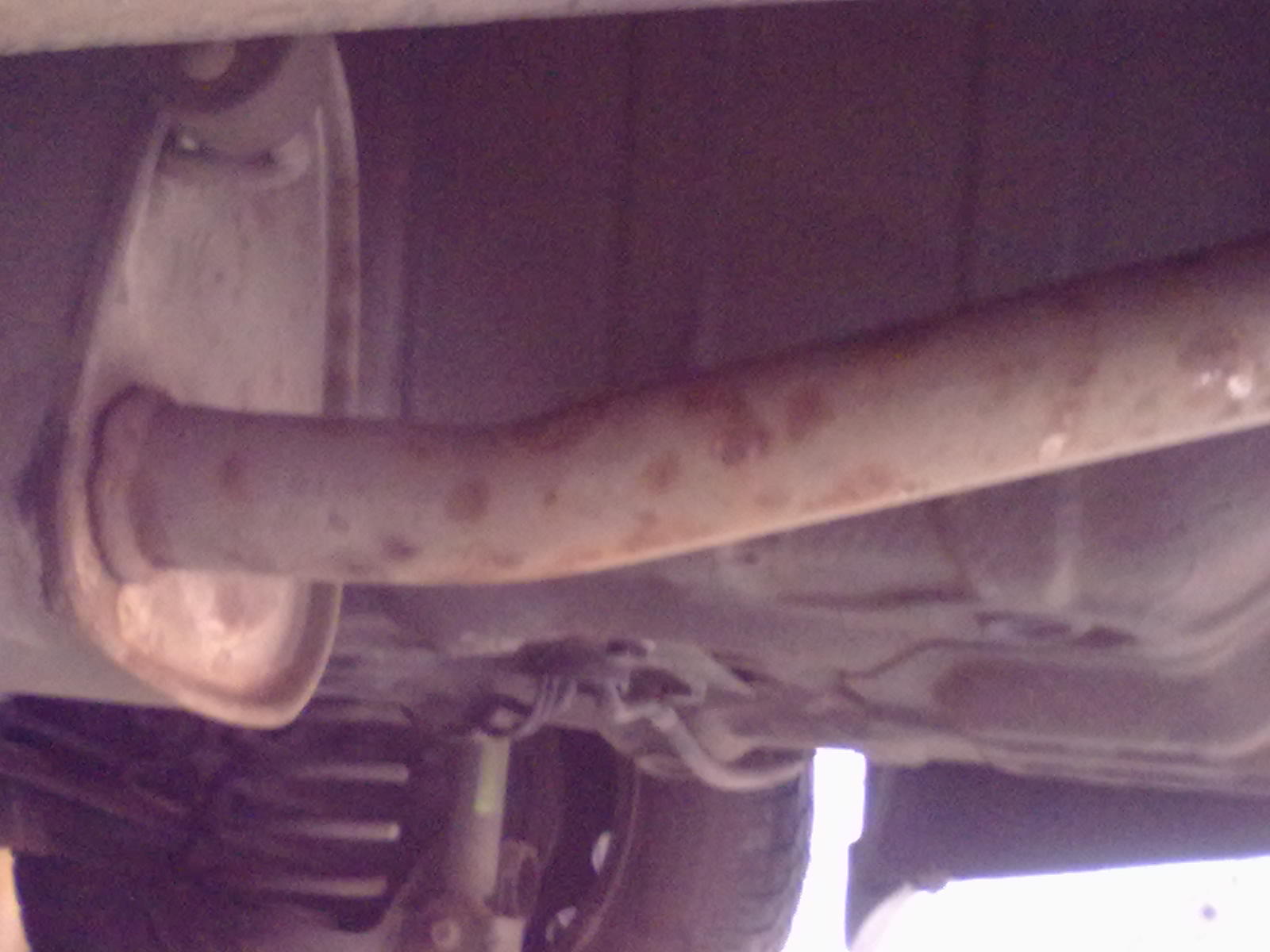

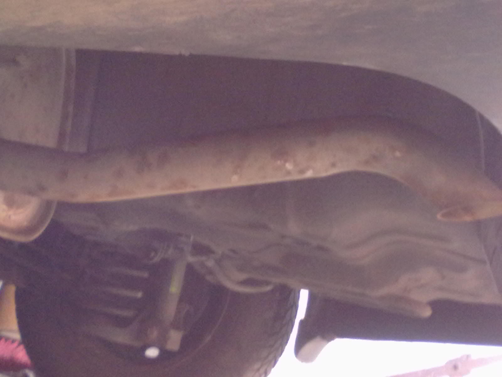

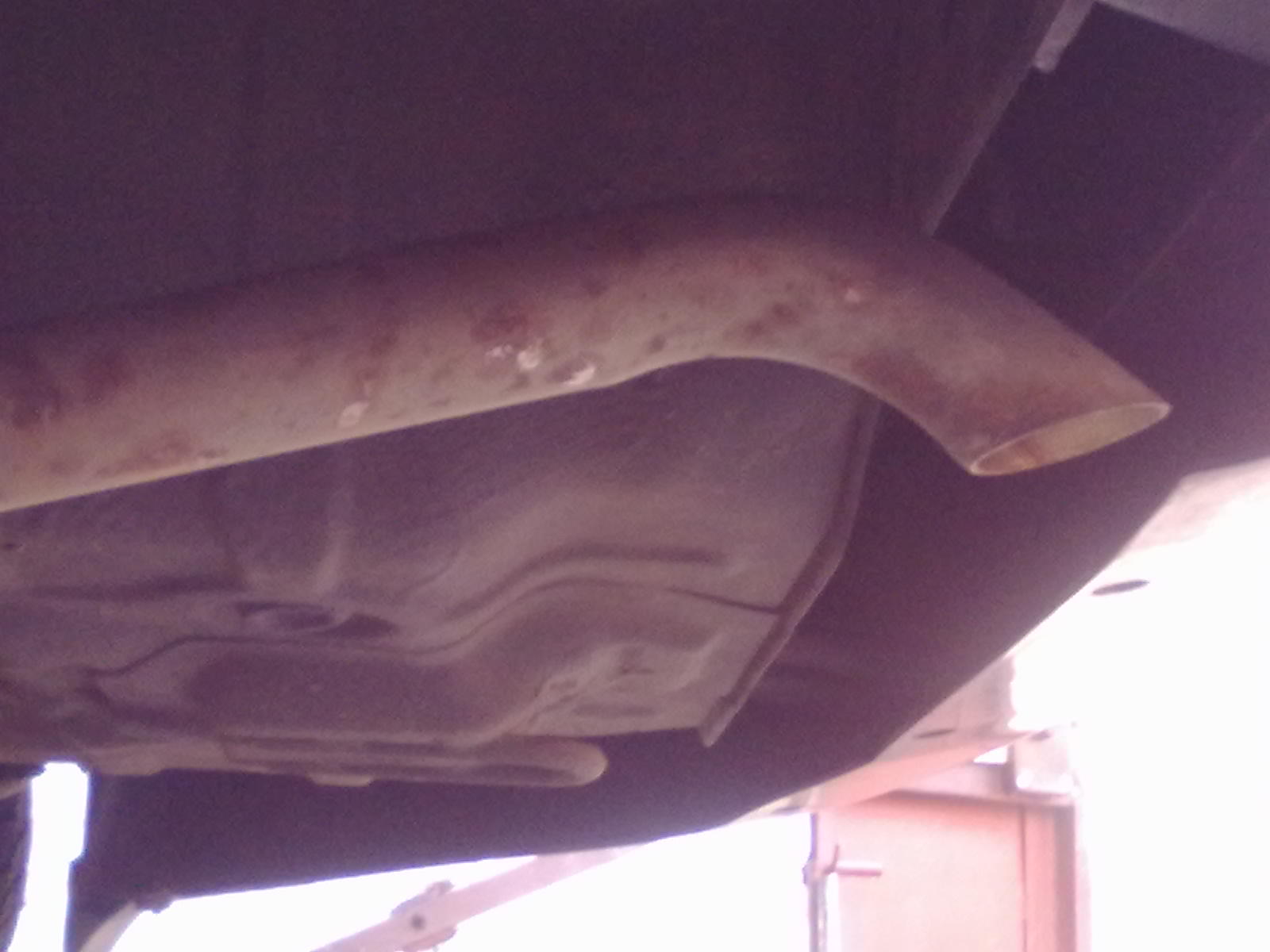

Nie doczytałem się jaki masz model - sedan czy hb w T255 sedan to sprawa przegrana aż do wymiany tylnego tłumika bo fabryczny całkowicie jest schowany i paskudnie wygięty i w takiej wersji bez cięcia zderzaka się nie obejdzie a wygląda to tak:
jak widać końcówka jest wzniesiona pod zderzak a tak wygląda przy wyjściu z tłumika
a tak wygląda całość
coś tu się namnożyło ale widać poszczególne fragmenty - jeżeli już ciąć to przy pierwszym zagięciu zaraz za tłumikiem - w sumie chyba lepiej poczekać do wymiany i wtedy dobrać wersję prostą - o ile jest :P

Re: Aveo-nakładka rury wydechowej
Post autor: flebuss »
Kłopot się dopiero zacznie bo od prostego do wyjścia za zaderzak to sztukowanie pow.50-60cm :|średnicę sam sprawdż suwmiarką bo średnice się różnią u mnie jest grubsza :tak:
