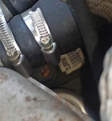

etac pisze: 8 lut 2025, o 08:11 Nie ma skrzyni 2JRW
2JRW jest na naklejce z kodem kreskowym na skrzyni 6T45.
Zdjęcie zapożyczone z https://allegro.pl/oferta/chevrolet-orl ... w%25202jrw
Re: Orlando wymiana oleju automat
: 8 lut 2025, o 10:51
2JRW nie jest typem skrzyni a jedynie kodem produkcyjnym chyba zakodowanej daty i serii produkcyjnej
