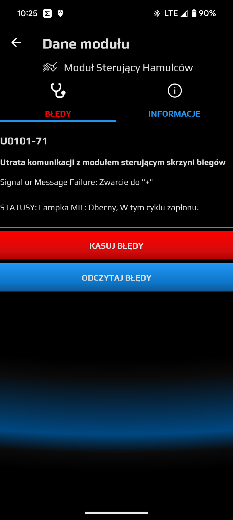

Witam, mam problem jak w tytule. Wyskakuje to czasem 4 razy dnia a czasem raz na 3 tygodnie od paru miesięcy. Ogólnie się tym nie przejmuje bo po prostu wyłącza kontrolę trakcji i tyle, nic więcej.
2.0 diesel 150km, skrzynia manualna.
Przypuszczam podstawowy problem każdego "opla" (bądź co bądź, to auto ma dużo z nim wspólnego) czyli styki, ale w którym miejscu szukać wiązki i modułu? Coby go kontaktem potraktować. Jak to nie będzie to to się będę martwić później ale po objawach przypuszczam tylko i aż tyle.
Błąd na oplmonitor
Błąd na oplmonitor
