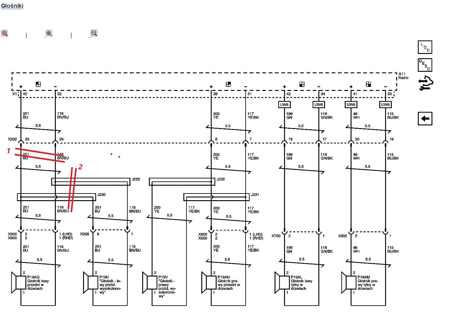

4. koncentrator łączy jest przy słupku A na dole, a tweetery są podłączone przy użyciu kondensatora. Zwrotnica musi być w pojeździe nie w drzwiach

co do punktu nr.4 żebym jasno zrozumiał. Fabryczne przewody podłączam do zwrotnicy i do niej daje też tweetery i głosniki z drzwi. Z tym że tweetery są podłączone przy użyciu kondensatora, będzie trzeba coś lutować albo kombinować? Sory ale elektrycznie jestem totalnym laikiem, wytłumaczysz jaśniej.
Re: Wymiana głośników i wyciszenie drzwi w Aveo T300 – kilka pytań
musisz przeciąć wiązkę w 1 i 2. dla obu kanałów LP i PP
i w to miejsce podłączyć odpowiednio zwrotnice.
