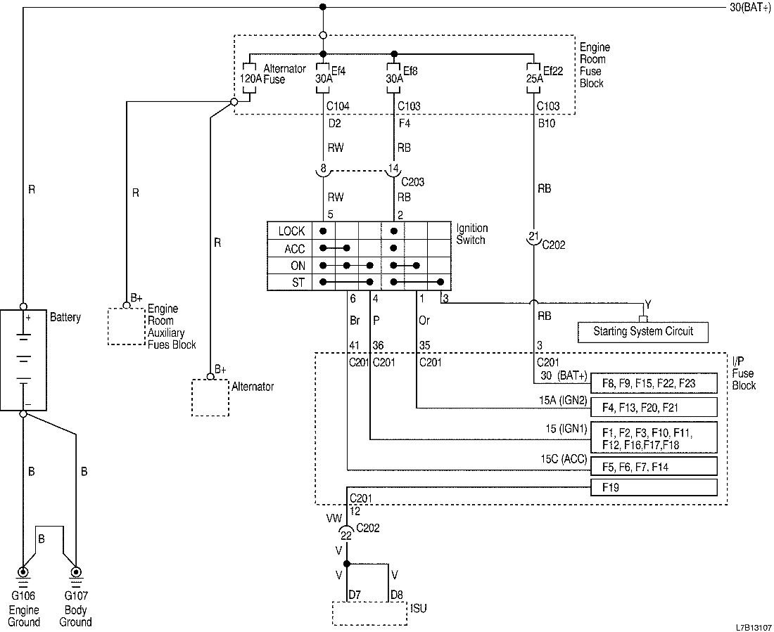

Witam, na postoju mam duży pobór prądu 0.44 A, po wyjęciu bezpiecznika deski rozdzielczej 0, 08 co może być przyczyną?

trzeba zobaczyć co jest podpięte pod ten bezpiecznik
Re: Duży pobór prądu

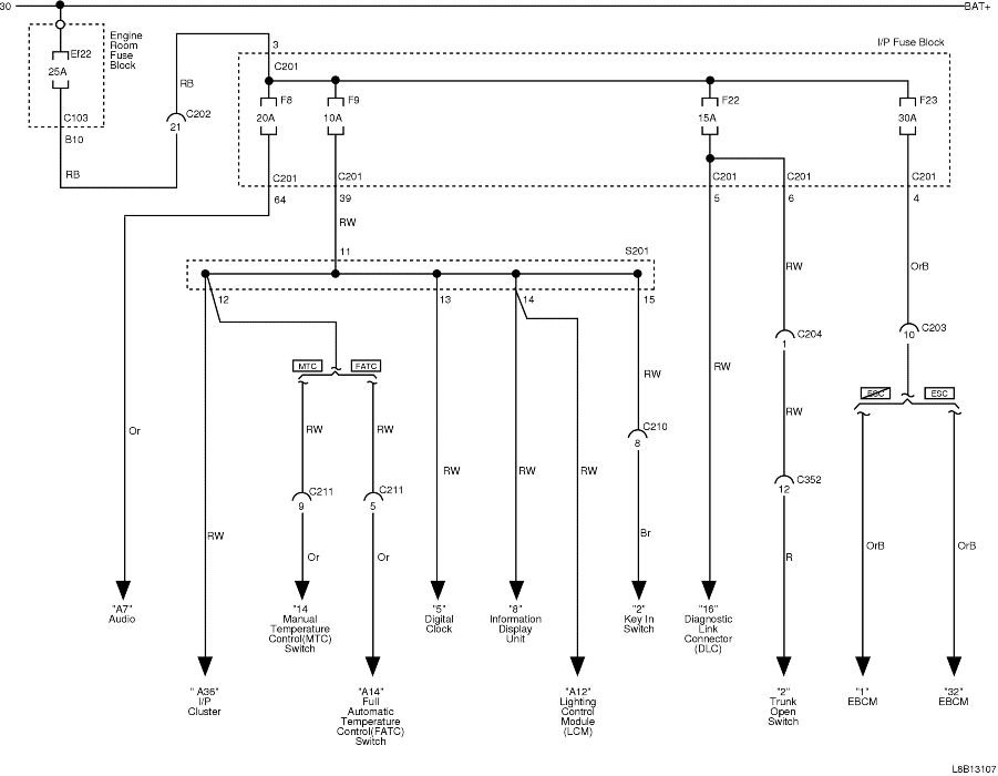

Jeśli chodzi o bezpiecznik EF22 to zasila on bezpieczniki F8, F9, F22 i F23.
https://schematy24.pl/chevrolet-epica-v ... ekaznikow/ Dalej już musisz po kolei eliminować odbiorniki, je sli masz niefabryczne radio to warto zacząć od niego.
