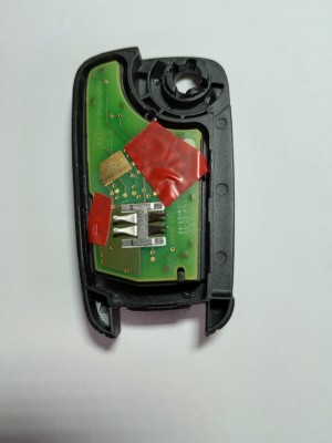

U mnie było to samo w nowej obudowie otwieranie nie działało po przełożeniu do starej wszystko ok. Nakleiłem kawałki taśmy izolacyjnej na płytkę i pomogło, widocznie nowa obudowa robiła jakieś zwarcie.

kochar wygrał internety. obudowy robiły zwarcie. zrobiłem izolacje na obydwu płytkach i kluczyki robią robotę.

Żadne obudowy nie robiły zwarcie, tylko trochę inaczej jest odlany plastik na przycisku bardzo często spotykane również w Oplu przy niskiej jakości zamienniku obudowy

Prezes czytaj ze zrozumieniem. Tak w skrócie to napisał że to nie zwarcie tylko wina przycisku. Oczywiście że plastikowa obudowa nie może zrobić zwarcia ale bateria w niej się znajdująca bo jest metalowa i kawałek izolacji załatwił sprawę u mnie i kolegi co założył temat.

czyli usunęliście skutek, a nie przyczynę :) a to nie rozwiązanie
