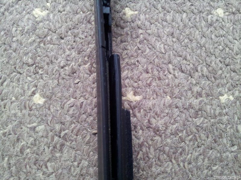

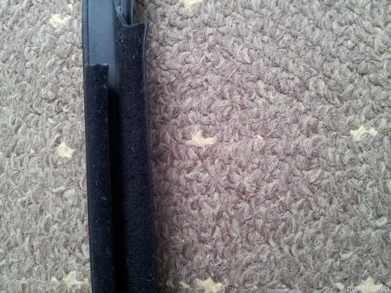

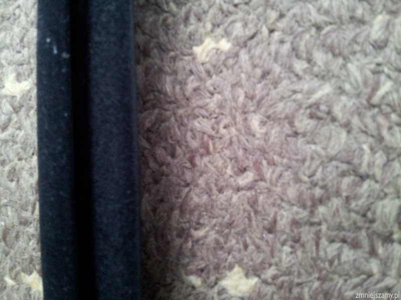

Zastanawia mnie tylko co tak rysuje te szyby :ocochodzi:
Chyba że z biegiem lat ten flausz co jest widoczny na fotce się wyciera :ocochodzi: ale on jest na tyle miękki ż raczej nawet po wytarciu nie powinien.
z tej strony widać ten flausz co dotyka do szyby...
Re: Porysowane boczne szyby w Lacetti
Rysuje plastiko-guma z zewnętrznej strony, a nie ten flausz.
