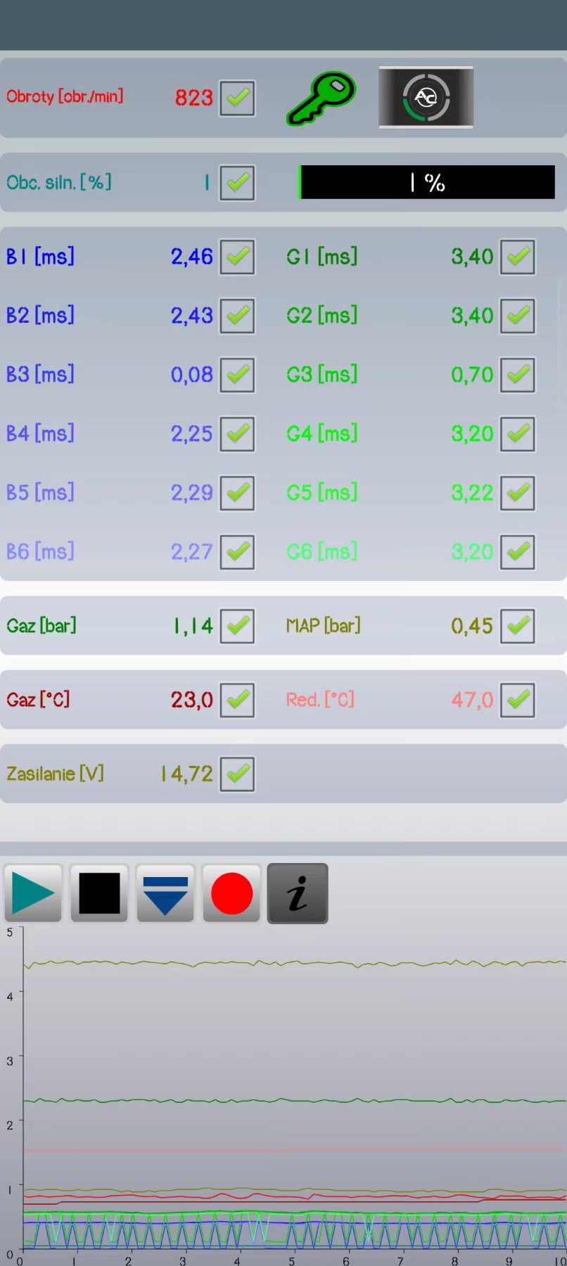

Po czytaniu błędu silnika pojawiły się te dwa w temacie. Dodatkowo podpiąłem jeszcze komputerek od gazu i na 3im cylindrze praktycznie cały czas wartości ok 0,0x. Sporadycznie na 6ym podobnie. Ma ktoś pomysł czego szukać?

Pod kątem zdiagnozowania przyczyny dławienia się zimnego silnika po odpaleniu zajrzałbym do wtryskiwaczy benzynowych. Mają już swoje lata, więc mogą wymagać wyczyszczenia. Później zmierzył ciśnienie jakie podaje pompa paliwa. Na koniec zakręcił zawór na zbiorniku LPG i kilka dni pojeździł na benzynie, bo może reduktor przepuszcza gaz do kolektora ssącego przez co powstaje mieszanka gazowo-powietrzno-benzynowa, którą ledwo udaje się silnikowi spalić.

Wyłączenie instalacji LPG powinno być pierwszą czynnością.
W większości przypadków problemów z porannym odpalenia w samochodach z instalacją LPG to właśnie ona jest tego przyczyną.
