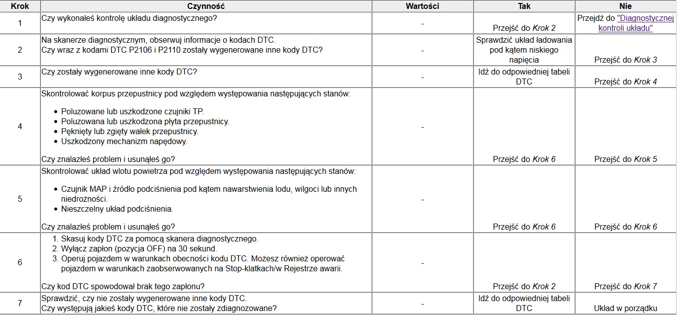

Zaswieca sie kontrolka "Check Engine" i auto nie reaguje na pedal gazu. Odpala normalnie, trzyma wolne obroty ale po wcisnieciu pedalu gazu zadnej reakcji.
Po wylaczeniu stacyjki i ponownym uruchomienu czasem problem jest dalej, a czasem silnik normalnie pracuje, ale swieci kontrolka "Check Engine", po kilku odpaleniach problem znow wraca.
Po podlaczeniu do kompa wyswietla kod P2104 "Throttle Actuattor Ctrl Sys - Forced Idle"
Przepustnica wymieniona na nowa, org z serwisu Chevroleta, problem dalej ten sam.
Prosze o pomoc w zlokalizowaniu problemu, oraz informacje jak przeprowadzic adaptacje przepustnicy.

Diagnostyczny kod usterki (DTC) P2104, P2105, P2106, P2110
Opis kodu DTC
DTC P2104 : Układ sterowania siłownikiem przepustnicy (TAC) - wymuszony bieg jałowy
DTC P2105: Układ sterowania siłownika przepustnicy (TAC) - wymuszone zatrzymanie pracy silnika
DTC P2106 : Działanie układu sterowania siłownikiem przepustnicy (TAC) - aktywne ograniczenie przepustnicy
DTC P2110 : Układ sterowania siłownika nastawczego przepustnicy (TAC) - wymuszona ograniczona prędkość silnika
Opis obwodu
Ten test diagnostyczny wykazuje, że wygenerowany został kod DTC układu sterowania siłownikiem przepustnicy (TAC), który powoduje, że moduł sterujący silnika (ECM) zleca włączenie jednego z następujących trybów zredukowanej mocy:
* Wymuszony bieg jałowy silnika
* Wymuszone wyłączenie silnika
* Ograniczenie przepustnicy
* Ograniczona prędkość silnika
Warunki powstania kodu DTC
* Zapłon jest w pozycji ON.
Warunki generowania kodu DTC
* Moduł ECM wykrywa usterkę w układzie TAC.
Czynności po wygenerowaniu kodu DTC
* DTC P2104, P2105, P2106 i P2110 są kodami DTC typu A.
Patrz "Definicje typów diagnostycznych kodów usterek (DTC)"
Warunki zgaszenia MIL/wymazania DTC
Pomoce diagnostyczne
* Moduł ECM generuje kody DTC P2106 i P2110, aby zapobiec wystąpieniu usterek siłownika przepustnicy z powodu ciągłego stanu niskiego napięcia. Jeśli wraz z tymi dwoma kodami wystąpią inne kody DTC, wymiana systemu zarządzania silnikiem (EMS) części nie rozwiąże problemu.
* DTC P2104, P2105, P2106 i P2110 są kodami informacyjnymi DTC. Zlikwidować przyczynę wystąpienia kodów DTC układu sterowania siłownikiem przepustnicy (TAC).
DTC P2104, P2105, P2106, P2110

Napiecie ladowania alternatora sprawdzone
Kostka / przewody przy przepustnicy, czujnika polozenia pedalu gazu i ECU sprawdzone.
Szczelnosc kolektora ssacego i ukladu dolotowego sprawdzone.
Problem polega na tym, ze uruchamiajac i wylaczajac silnik, po kilku poprawnych probach, przy kolejnej przestanie reagowac na pedal gazu, a przy nastepnej, lub kilku kolejnych probach problem znika. Zostaje tylko swiecaca kontrolka "Check engine"
Czy nowa przepustnice w tym aucie trzeba zaadaptowac? Jesli tak jaka jest procedura adaptacji?
