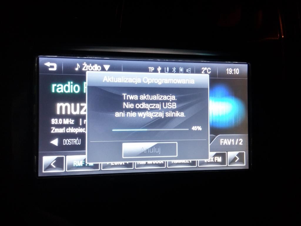

Procedura:
- ściągnąć pliki na komputer
- zgrać pliki na pendrive
- przekręcić kluczyk w stacyjce pojazdu
- zaciągnąć hamulec ręczny
- włożyć pendrive w gniazdo radia
- radio rozpozna nowe oprogramowanie i uruchomi procedurę zmiany
- nie wyłączać radia.
Jeśli nie jesteście pewni swojego akumulatora, to proponuje mu podać napięcie w tym czasie.
Nie testowałem do końca, bo oprogramowanie to jest zgodne z moim w samochodzie.
EDIT: Ryzyko uszkodzenie radia jest duże, wykonując tą czynność robicie je na własne ryzyko.

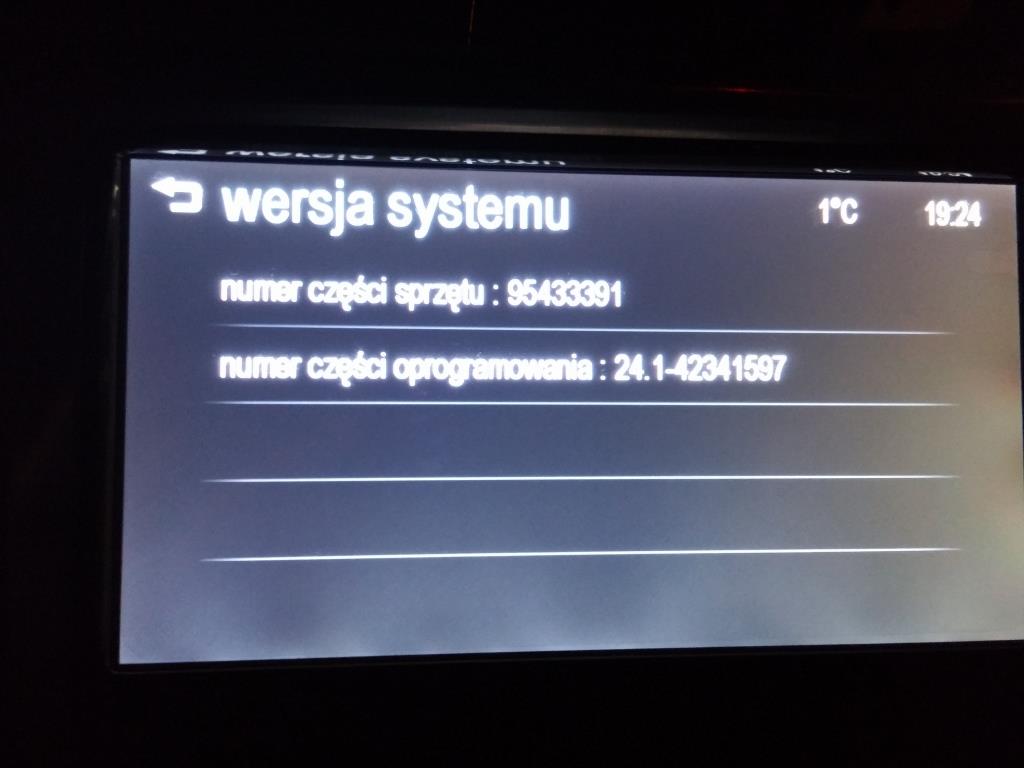

Re: Oprogramowanie MyLink
zaryzykowałem i wstawiłem nowe oprogramowanie:
https://yadi.sk/d/OjWbFYpweYaQd/%D0%9F% ... 0%BA%D0%B0
z źródla: http://www.chevrolet-cruze-club.ru/foru ... 8&page=308
Widoczne zmiany?
Żadne wobec oprogramowania 23.1, ale wszystko działa. :D
Podjadę do ASO, bo podobno coś inaczej trzeba dograć.
Czyli jak macie coś niżej niż 23.1 to można zmieniać, bez żadnych obaw.
Czas ładowania 20-30 minut
