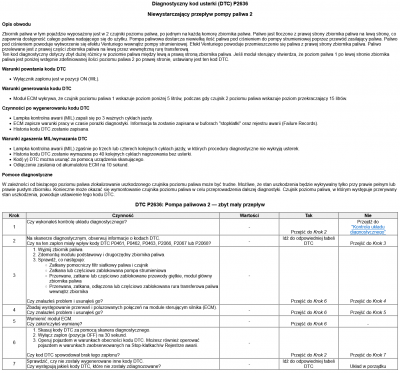

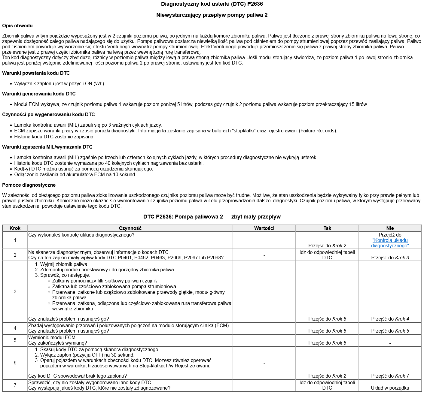

Co do błędu P2636 to tyczy on się zbyt wysokiej różnicy w poziomu paliwa w poszczególnych komarach zbiornika.
Możliwe że problem nie tkwi w pompie czy sterowaniu a w niedrożnych przewodach.

spotkałem się z tym raz, a teraz drugi, jednak błąd ten jest opisywany jako
P2636 – pompa paliwa „B” niski przepływ/wydajność
Zespół pompy jest wymieniony łącznie z przewodem paliwowym do smoka i czujnika poziomu paliwa w drugiej cześci zbiornika i jest drożny.
