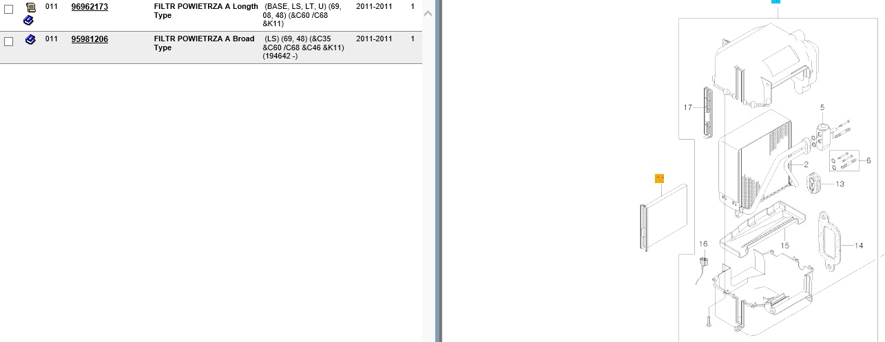

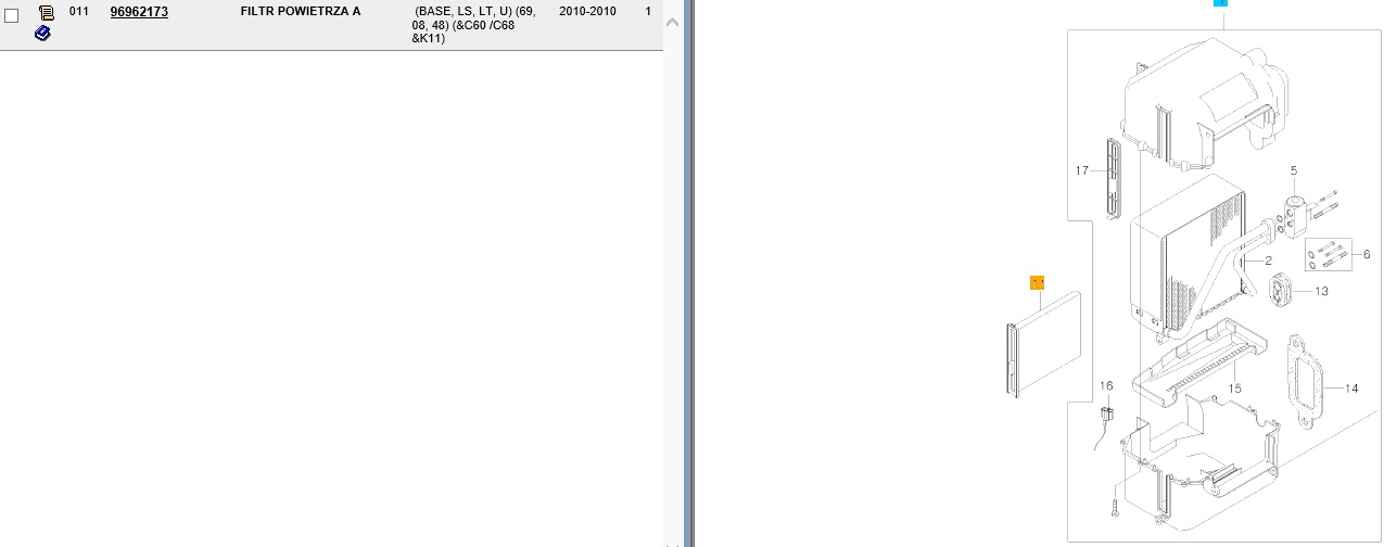

Krzysiu złap wymiar :) jakie ma obudowa.
Re: Olej silnikowy jaki wybrać ?
: 6 lut 2015, o 21:01
filtr T255 2011.jpg (72.38 KiB) Przejrzano 3553 razy
filtr T255 2010.jpg (60.23 KiB) Przejrzano 3553 razy

A podaje wymiary program?

Chodziło Krzysia - flebussa :) a po oryginalnym programie nie wychodzą wymiary?? Bardzo mi to ułatwiło :)
Re: Filtry OE dla T255
: 6 lut 2015, o 21:15
autor: konradoo
A filter mi pokazuje że ten numer pasuje od T300

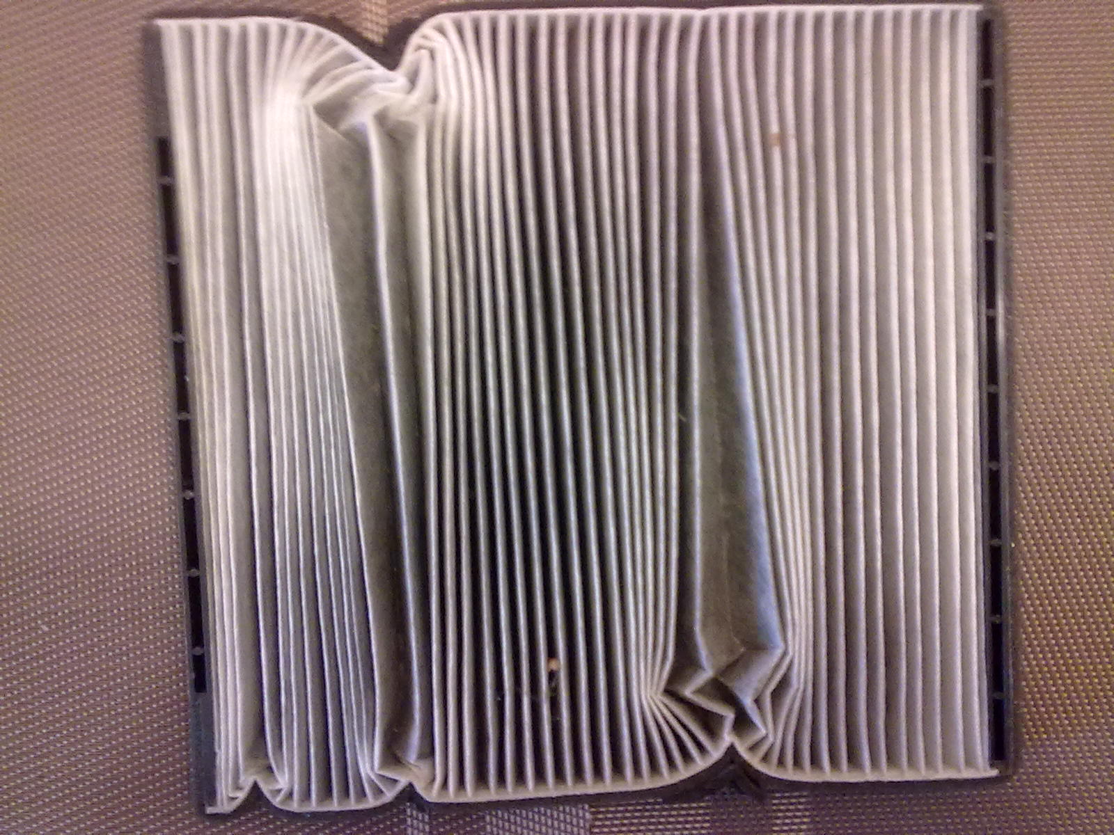

Fajnie że założyliście oddzielny wątek bo temat robi się ciekawy - ja wczoraj pracowicie spedziłem wieczór i pokopałem się po necie i nawet znalazłem ten schemat pokazany przez Etaca ale wymiarów tam nie było w sumie zacząłem szukać nie do Aveo tylko do Sparka dla modeli od 2011 i okazuje się że coś może pasować znalazłem filtry : Filtron K-1274 - 215mmx200x20; Ashika 21DW-W16 214mmx200x20; Corteco 80001722-212mmx198x18 a teraz najlepsze
tak wygląda filtr wyjęty po całosezonowej pracy- filtr jak widać za duży ale ściśnięty odkształcił się i pozostał w wymiarach gniazda a jego wymiary na dziś to ok 212x200x20mm a pod siedzeniami mam wyloty na tył ale działanie nie sprawdzone bo siedzę z przodu i możliwe że dywanik te wyloty nieco zasłania ale przy okazji przypomniało mi się coś o co dawno chciałem spytać otóż obok tych wylotów jest sporo kabli i kostka żle zasłonięte niedokładnie wyciętą wykładziną - wiadomo komuś co to łączy? :ocochodzi:Dzięki Konradoo i Etac za zaintersowanie sprawą zgodnie z poleceniem wykonałem pracę j/w :tak:ale mam wątpliwość co do szerokości czy te 215 nie będzi za dużo bo OE na pewno miał szerokość 200mm zaś długości 210 lub 215mm :zastanawiasie:

A te wymiary co ja podałem?? Jakby pasowały?? Odpowiedz na mojego posta. Chyba kto ma oryginalny filtr zalożony bo pomierzył. Może zadzwonię do gościa co ma oryginał?
Masz z tyłu te kanały powietrzne?

To może odwrotnie zamontowany;) musze ogarnć kto ma oryginał i wiedzieć wymiary :D
